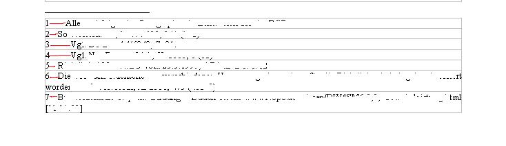

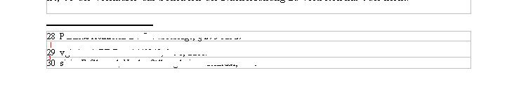

Also ich schreib immoment meine Facharbeit und will Fußnoten am ende jeder Seite einfügen. Ich hab sie das ganze Dokument durch ablaufend nummeriert. Das hat auch alles geklappt. Aber da sind dann 2 Probleme aufgetreten.
1. Der Tabulator is immer unterschiedlich lang, wenn ich hinter die Fußnote in der Fußzeile den Text schreiben will. Des sollte eigentlich alles gleich lang sein, Abstand zwischen Zahl und Text. rote linie (502061.jpg)
2. Der Abstand zwischen den Fußnoten in der Fußzeile ist unterschiedlich groß. Von einer zu nächsten nach unten. rote linie (Kopie von 502061.jpg)

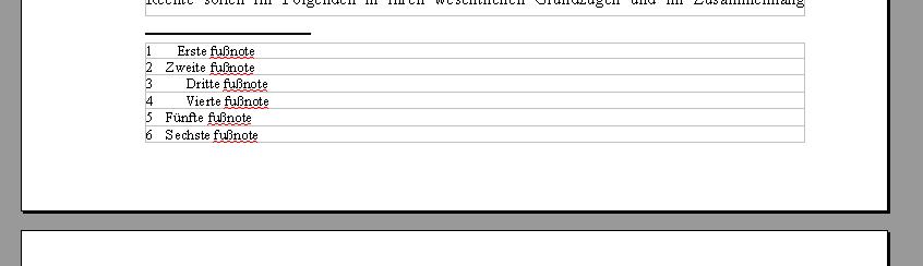

der Platz zwischen den nummern und dem Text ist immer nur 1 Tabulator aber unterschiedlich lang. Warum?

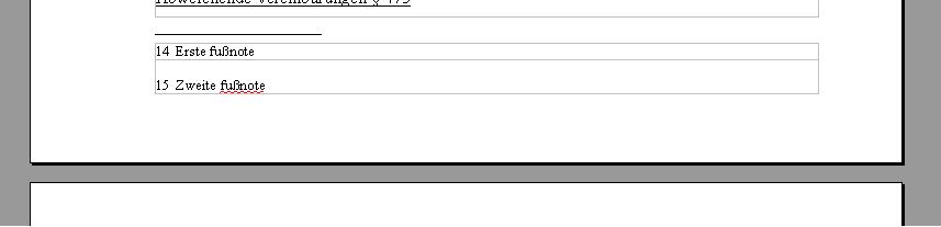

Die Felder der Fußnoten sind unterschiedlich groß. Warum?
besser verständlich? ich hoffe es ;)

tja, so isses und bei OOo braucht es gar keinen Tab für die FN - im Gegensatz zu Word.

Die Fehler sind:
für die längeren Tabulatoren existiereen jeweils Einträge in den Fußnoten-Absätzen (teils 0,77 teils 0,98 cm), diese einfach löschen damit für alle Fußnoten den Standardtabulator (0,5cm) verwenddeen. Allerdings kann ich mich meinem Voredner nur anschliessen das normalerwise dort garkeine Tabulatoren huingehören.
Die größeren Abstände der Fußnoten sind Abstände nach dem Absatz, diese einf<ach in den betroffenen Fußnotenabsätzen löschen.
Beide Dinge (länge tabulkatoren und größere Abstände) sind hart formatiert, so das die Ursache wohl unsauberes Arbeiten, z.B. Copy und Pasrte schon anderweitig vorformtierter Texte, ist.
