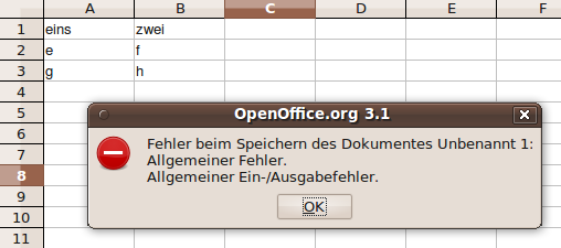

beim Abspeichern einer Calc-Tabelle als dbase kam folgender Fehler:
Kann jemand etwas damit anfangen?

Klappt bei mir (3.0.1 Linux): Auswahldialog kann ich dBase einstellen, dann kommt eine "Speichern im Fremdformat"-Warnung, dann ein Encoding-Dialog, dann ist gespeichert.

Für alle, die auch so schwache Momente wie ich haben, darf ich hier die wahrscheinlich super komplizierte Lösung kundtun:
Man sollte Base installieren...
OK, das hat jetzt selbst weh getan, aber es kann jetzt nur bergauf gehen.

Ja,
aber während ich so rumprobierte, wechselte ich den Rechner und da fehlte Base, das war das Problem.
Ansonsten bin ich auch weitergekommen. Ich habe mir einmal das Basebuch von Galileo Computing vorgenommen und mir einfach die Zeit genommen, ein wenig Theorie nachzuholen. Das hatte ich mir besorgt, weil ich den ECDL mit OpenOffice gemacht habe und da steht ua auch drin, dass Tabellen nur lesend als Datenquelle genutzt werden können, während dbase wiederum interaktiv sein kann.
Ich hatte einfach vergessen, dass Base nur ein Container ist, muss man erstmal wieder umdenken von Access.
Nun ja, und als ich zuhause saß und mich mit dem dbase-Format auseinandersetzte, weil ich hoffte, dass dort der union select funktioniert, kam diese Fehlermeldung.
Grundfehler beseitigt, auch wenn der union select immer noch nicht funktioniert.
