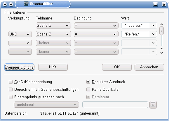

Ja, das liegt anscheinend an der Version.
Übergangsweise gehts auch mit '=' und eingeschaltetem [x]regulärer Ausdruck
Gruß Karo

Hallo!
Hallo, wie kann ich in einer Tabelle zwei Wörter suchen? Z.B. ich möchte die Zelle(n) finden in der/denen die Wörter "Schnee" UND "Schlitten" beide vorkommen.
Der Standardfilter läßt auch reguläre Ausdrück zu. Du musst nur die Zusätze aufrufen und dort einen entsprechenden Hacken setzen.
Dann gibst du als Filterwert ein
.*Schnee.*Schlitten.*
Charly

Beitrag von mrrmapo »
Jawohl, das war's, ich bin jetzt glücklicher bei der Arbeit.
Allen, herzlichsten Dank. Die Version 3.2.0 kommt heute Abend aufs Netz. (Und mit dem "regulären Ausdruck" + "*" in Vers 3.1.1 klappt das auch)
