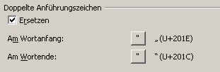

überprüf mal, ob im Reiter daneben, also unter Typographische Anführungszeichen, die Zuordnung so ist, wie du das willst.
Dann schau nach, ob bei Format-Autokorrektur die Option Während der Eingabe aktiviert ist.

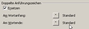

Hast Du denn im Autokorrektur-Dialog die Zeichen auch eingestellt, die Du haben möchtest?
Wenn da »Standard« steht, dann passiert nichts. Da sollte ein Unicode stehen.
