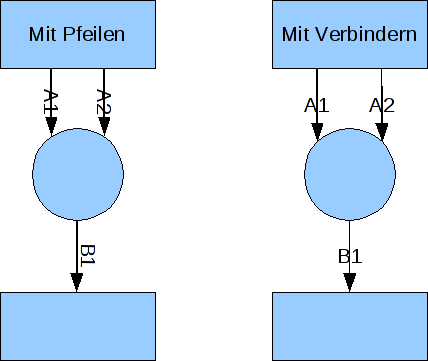

Hallo!
Ich habe hier ein kleines Problem. Und zwar möchte ich mit Draw ein Kontextdiagramm erzeugen, wobei ich aber Schwierigkeiten habe, die Pfeile ordentlich zu beschriften. Zur Verdeutlichung habe ich mal ein Draw-Sheet angehängt. Links im Beispiel sind die Pfeile so beschriftet, wie ich es gerne hätte (parallel zur Pfeillinie) - nur sollen die Pfeile dann aus Verbindern bestehen, damit, wenn was verschoben wird, die Pfeile "mitlaufen". Rechts im Beispiel, das Ganze mit Verbindern, hier ist die Schriftgrundlinie im 90° Winkel zum Verbinder.
Geht das überhaupt? Wenn ja wie?
Wie bekomme ich die Beschriftung so hin, dass sie wie bei B1 aussieht, aber ohne einen künstlichen Absatz mit einzugeben?
Würde mich über Ideen freuen.

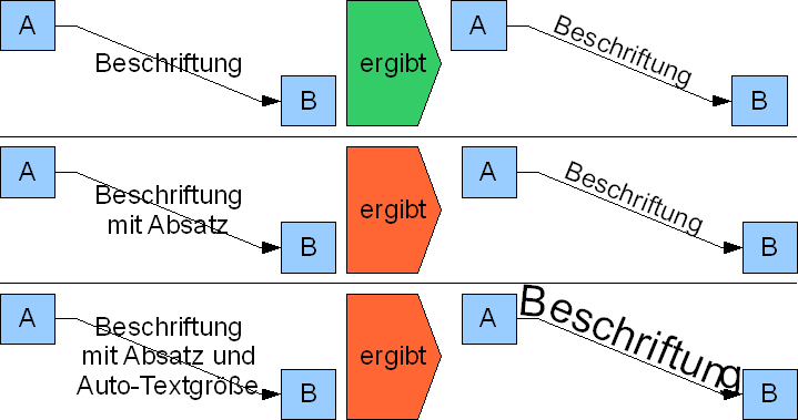

Kann man auch eine Beschriftung überhalb und unterhalb des Verbinders realisieren? Wenn man nämlich einen Absatz im Beschriftungstext hat, dann wird alles nach dem Absatz verschluckt:
Thomas

Ich habe das hier gefunden, aber das ist irgendwie unbefriedigend, weil ich so zwei Objekte erstellen muss. Bei Änderungen müssen dann wieder beide Objekte angefasst werden.
Bin also für Vorschläge noch offen.
