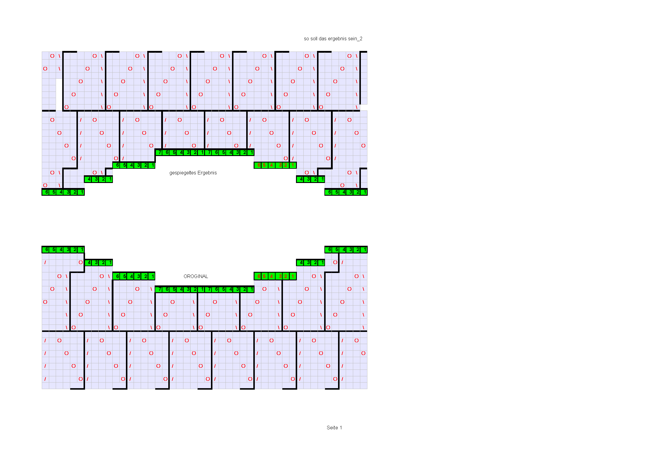

ich nutze Calc ein wenig anders als es gedacht ist und stoße jetzt auf ein Problem:
Ich habe eine Tabelle mit 311 Zeilen. Heißt, dass A1 im Original, in der anderen Variante in A311 sein soll, A2 in Zeile A310 etc.
In jeder Zeile sind bestimmte Zeichen die mir sagen wass ich machen muss, also keinerlei Berechnungen.
Im Moment mache ich das Zeile für Zeile, aber das ist mir zu langwierig. "Spiegeln und Drehen sind bei mir in Calc hellgrau hinterlegt, sie funktionieren nicht.
Ich stelle mal ein Foto ein damit man die Ausgangsposition und die letztendliche Position besser sehen kann. Die Tabelle hat auch nicht immer die gleiche Anzahl von Spalten, das kommt auch noch hinzu. Bitte achtet genau auf die Symbole, die müssen genau so gespiegelt sein. Ich hänge mal die Datei an um die es geht.
Es ist wichtig, dass die Datei als CALC Datei bleibt, weil ich hier immer Leerzeilen einfügen kann und genau sehe in welcher Reihe ich mich befinde.
Lieben Dank für Eure kompetente Unterstützung.
Anna

Re: Zeilen "umdrehen"
Mit deinem Anhang kann ich nicht viel anfangen.
Vielleicht wäre statt *.png auch die calc-Datei als Anhang die bessere alternative gewesen.
wenn ich das richtig verstehe willst du deine Tabelle ein mal von unten nach oben "kippen", wobei die Spalten gleich bleiben.
Ich würde die Funktion "=verschiebung()" dafür verwenden, siehe Anhang.
=VERSCHIEBUNG(A$1;-ZEILE()+20;0)
Zeile() gibt die Position der Formel wieder und muss mit 1 beginnen, steht die oberste Formel in Zeile 3 dann steht dort -zeile()-2
beachte das minus-zeichen vor zeile()!
20 ist die letzte Zeile deiner Tabelle
so weit kopieren wie notwendig
Zum löschen der Formeln markierst du anschließend die so entstandene Tabelle,
Rechtsklick kopieren >Rechtsklick >Inhalte einfügen > dort machst du bei Formeln den Haken weg, >ok, fertig.
Gruß Holger
Hallo miteinander,
@Holger
Es ist ein zweifach Spiegeln, einmal Vertikal und dann noch Horizontal. Wobei das aber dann auch noch nicht korrekt ist. Wenn Du dir den Screenshot noch mal genauer anschaust, dann müsstest Du auch feststellen dass da noch etwas im Argen ist.
@Anna
Irgendwie errinert mich der Screenshot an ein Strickmuster, genauer; an eine Lochkarte für ein Farbwechsler an einer Strickmaschine, das aber nur so am Rande
Das Originalmuster fängt in A311, und nicht in A1 an.
Ich hab das Bild horizontal geteilt um dein Anliegen besser zu verstehen. Jedoch kann ich machen was ich will, dass Original läßt sich nicht so drehen und spiegeln das es mit deiner Vorgabe "so soll das ergebnis sein_2" übereinstimmt. Weder die roten Symbole, noch die dicken Linien kriege ich deckungsgleich mit deiner Vorgabe. Da haut vorne und hinten etwas nicht hin.
Und dann sagst Du, dass Du das Zeile für Zeile machst.
Nur frage ich mich wie?
Wie gehst Du da vor?
Wo fängst Du an, und auf welche Zelle im Original beziehst Du dich dabei?
Ohne genauere Angaben über dein bisheriges vorgehen kann ich dir zumindest nich helfen, da versagen leider meine Hellseherischen Kräfte
Ich habe mal eine Beispieldatei angehängt, in der ich nur das Originalmuster nachgebaut habe. Vielleicht kann ja jemand was damit anfangen.
@Holger
So fern mich mein linkes Hühnerauge nicht täuscht, siehst Du das Falsch.wenn ich das richtig verstehe willst du deine Tabelle ein mal von unten nach oben "kippen", wobei die Spalten gleich bleiben.
Hallo Holger,
das ist fast perfekt
Allerdings hatte ich übersehen, dass das Resultat noch nicht ganz perfekt ist...
Diesmal füge ich eine Datei ein,- sorry ich bin selber nicht auf die Idee gekommen die Tabelle zu laden.
Ich füge jetzt nur einen Teil der Tabelle ein, damit es nicht zu umfangreich wird.
Die Tabelle geht von P3 - EM 313. Ich häng jetzt nur einen Ausschnitt des kompletten Bereichs an. Einmal im Original und die zweite wie ich es brauche
Wär nett wenn Du Dir das nochmal anschauen musst. Wichtig sind die \ und die / die müssen genau so wie auf dem rechten Beispiel sein
Ich glaub da muss noch was getauscht werden
Ich kenne leider den Weg dorthin nicht...
Lieben Dank für Deine Mühe
Anna
Hallo Anna
Deine Datei ist nicht eindeutig. Das deine Muster wie auch immer erhalten bleiben sollen ist mir klar.
ich habe Probleme damit zu verstehen, wie denn nun gedreht und gewendet wird.
Sind die senkrechten [Spalte P] und waagerechten [Zeile 3] Zahlen deine alten und neuen Koordinaten?
Dann ist es einfach siehe deine Datei als Anhang
Aber in Spalte 110 stehen im Original alles + und oben 21
Im getauschten stehen dort nur 12x + und eine 1
verwirrend.
