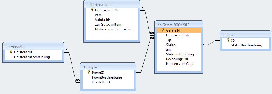

Wenn ich in Access 07 (SQL Ansicht bei Abfragen) den Inhalt einfach kopiere und in eine neue Abfrage in OO einfüge erhalte ich die Fehlermeldung "Syntaxfehler". Hier beispielsweise ein Code:
SELECT [tblGeräte 2009/2010].[Geräte Nr], [tblGeräte 2009/2010].[Lieferschein Nr], [tblGeräte 2009/2010].Typ, tblTypen.HerstellerID, [tblGeräte 2009/2010].Status, [tblGeräte 2009/2010].am, [tblGeräte 2009/2010].Statuserläuterung, [tblGeräte 2009/2010].[zur Gutschrift am], [tblGeräte 2009/2010].[Notizen zum Gerät], [tblGeräte 2009/2010].[Rechnungs-Nr]
FROM ((tblHersteller INNER JOIN tblTypen ON tblHersteller.HerstellerID=tblTypen.HerstellerID) INNER JOIN (tblStatus INNER JOIN [tblGeräte 2009/2010] ON tblStatus.ID=[tblGeräte 2009/2010].Status) ON tblTypen.TypenID=[tblGeräte 2009/2010].Typ) INNER JOIN tblLieferscheine ON (tblHersteller.HerstellerID=tblLieferscheine.Hersteller) AND (tblLieferscheine.[Lieferschein Nr]=[tblGeräte 2009/2010].[Lieferschein Nr]);
soetwas wie den nachschlageassistenten in access 2007 gibt es in OO ja nicht und daher werden mir auch etliche feldinhalte nicht als volltext sondern nur die ID engegeben und die sagt mir im täglichen umgang mit der db nicht viel.
im anhang befindet sich ein screenshot zu den in der db befindlichen tabellen und deren beziehungen zueinander (aufgenommen in Access 2007).

Ersetze mal sämtliche [ und ] durch ein ", denn damit werden in OO die Tabellen und Felder markiert:
SELECT "tblGeräte 2009/2010"."Geräte Nr", "tblGeräte 2009/2010"."Lieferschein Nr", "tblGeräte 2009/2010".Typ, tblTypen.HerstellerID, "tblGeräte 2009/2010".Status, "tblGeräte 2009/2010".am, "tblGeräte 2009/2010".Statuserläuterung, "tblGeräte 2009/2010"."zur Gutschrift am", "tblGeräte 2009/2010"."Notizen zum Gerät", "tblGeräte 2009/2010"."Rechnungs-Nr"
FROM ((tblHersteller INNER JOIN tblTypen ON tblHersteller.HerstellerID=tblTypen.HerstellerID) INNER JOIN (tblStatus INNER JOIN "tblGeräte 2009/2010" ON tblStatus.ID="tblGeräte 2009/2010".Status) ON tblTypen.TypenID="tblGeräte 2009/2010".Typ) INNER JOIN tblLieferscheine ON (tblHersteller.HerstellerID=tblLieferscheine.Hersteller) AND (tblLieferscheine."Lieferschein Nr"="tblGeräte 2009/2010"."Lieferschein Nr");
wobei ich mir gerade nicht sicher bin, oder HSQLDB mit dem / im Tabellennamen klarkommt.
