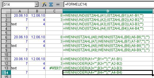

wenn du wirklich auf die Existenz zweier Zahlen prüfen möchtest,
würde ich das so formulieren
=WENN(ISTZAHL(A1);WENN(ISTZAHL(B1);A1-B1;"");"")
oder auch so
=WENN(UND(ISTZAHL(A1);ISTZAHL(B1));A1-B1;"")
hilft dir das ?

=WENN(ODER(A1="";B1="");"";A1-B1)
Viel Erfolg.
Jürgen

Was genau funktioniert nicht?
eine Funktion ISTZEIT() gibts in Calc nicht!
Auch Zeiten sind Calc-intern nur Dezimalzahlen z.B. 12:00 h → entspricht 0,5
Normalerweise sollte Clags Vorschlag funktionieren, falls du nur Werte und keinen Text einträgst reicht auch:
=WENN(A1*B1;A1-B1;"")
Gruß Karo

Das funktioniert prima. Habs auch mit ner ODER-Funktion versucht, sie aber falsch formuliert. Danke nochmal!!! :)

möglicherweise wolltest du etwas anderes erreichen wie von dir beschrieben
da Datumswerte auch nur eine Zahl sind und auch so behandelt werden kann die Formeln auch damit umgehen
dann musst du etwas genauer beschreiben was du erreichen möchtest
