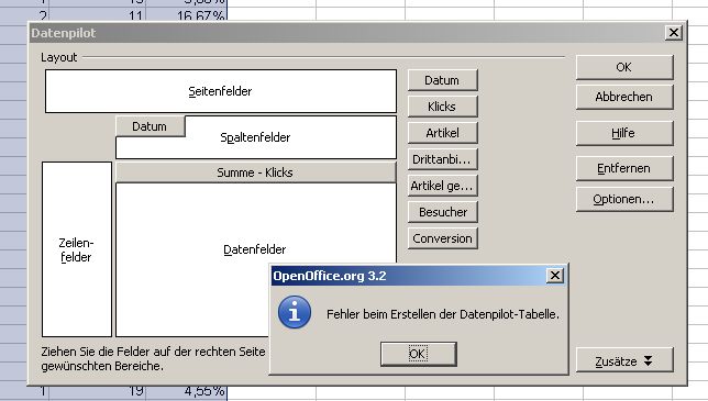

ich habe hier eine Datei bei der der Datenpilot meckert:
Sehr hilfreiche und detailierte Fehlermeldung... :?
Anscheinend ist irgendwas mit dem Jahr 2007 nicht ok, löscht man die Zellen geht es. Ich finde nur nicht raus WO da was kaputt ist, es müssen mehrere Stellen sein, ich habe mal einzelne Monate gelöscht, aber die Kombination zu finden ist... ermmm... Mühsehlig.
Hat jemand eine Idee was da flasch ist und wie ich es rette?
Carsten
PS: Tabelle ist im Anhang

Re: Datenpilot mit nichtssagender Fehlermeldung
Du hast "Datum" ins Spaltenfeld gezogen - deine Anzahl an unterschiedlichen Datumswerten übersteigt aber die maximale Spaltenanzahl.
Mögliche Lösung :
Ziehe "Datum" ins Zeilenfeld
- optional -( und gruppiere dies wöchentlich oder monatlich und zieh dann wieder um ins Spaltenfeld )
Gruß Karo
Beitrag von calli »
Danke! Supi.
So eine Fehlermeldung hätte mir zig Versuche erspart.

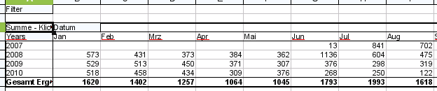

Leider ist die Anordnung der Daten so nicht wirklich schön, Grupieren geht in meiner (Ausgangs)Tabelle nicht?! Da werden nur Zellen oder Zeilen mit zusammengefasst aber die Abfrage mit Interval etc. kommt nicht?
Nein ich meine keine Gruppierung der Ausgangsdaten, ich meine:
- klick irgendwo in die Datumsspalte der (vorläufigen) Datenpilotausgabe und gehe zu →Daten→Gruppierung und Gliederung→Gruppierung...
Gruß Karo

Karolus hat geschrieben:Hallo
Ok, aber dann verließen sie mich. Wie hast Du die Daten dann "horizontal" bekommen?!
Carsten

Oh! Das mit dem "rekursiven" Aufrufen hatte ich nicht kapiert!
EDIT: ich hatte auch immer versucht in eine neue Tabelle zu "Datenpiloten" was aber nicht funltioniert bei dem 2. (rekursiven) Aufruf, dann werden die Daten wohl wieder "entpackt" und sind wieder zu lang.
Danke.
