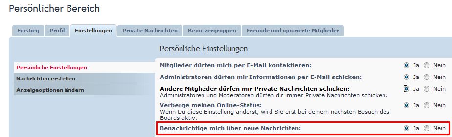

sven-my hat geschrieben:(Frage an die Betreiber dieses Forums : ließe es sich nicht umgekehrt machen ? anklicken wenn keine Benachrichtigung gewünscht?)
Ohne Worte.

Hallo turtle47,
bis auf den online-Status sieht es bei mir genauso aus. - gerade kontrolliert
Ich mußte, nachdem ich die Antwort von Karo gelesen hatte, bei meiner darauf folgenden Antwort erst die Benachrichtigung anklicken.

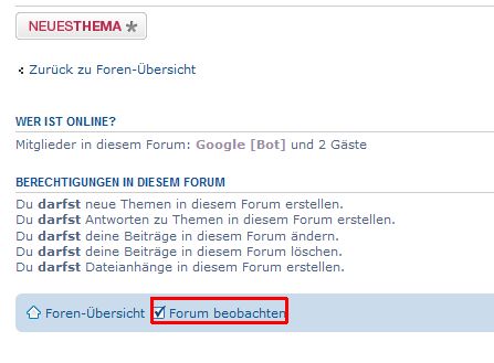

Hi sven-my,
ist vielleicht im Bereich Calc unten das Hakerl aus?

Hallo turtle47,
sieht bei mir genauso aus.
