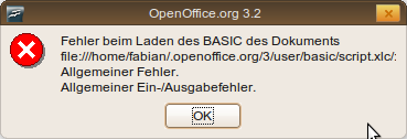

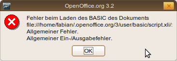

Folgende Fehlermeldung erscheint zweimal wenn ich OOo starte:
fehler beim laden des basic des dokuments file:///home/%USER/.openoffice.org/3/user/basi/script.xlc/: Allgemeiner Fehler. Allgemeiner Ein-/Ausgabefehler.
Kann ich zwar mit "OK" wegklicken, nervt aber ziemlich.

Hier sind Screenshots:
OpenOffice.org 3.2 _003.png (10.48 KiB) 942 mal betrachtet
OpenOffice.org 3.2 _004.png (10.7 KiB) 942 mal betrachtet

Die Fehler erscheinen, wenn ich mit dem Writer ein neues Dokument öffne. Also sind wohl keine Makros im Spiel.

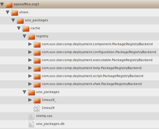

Sehr vielen Dank für die Hilfe,
leider existiert der Ordner Basis unter ~/.openoffice.org/3 nicht. Dort gibt es nur user.
Der FAQ folgend habe ich script.xlc geöffnet:

Das FAQ sagt:
# Entfernen Sie die Einträge, die sich auf eine falsche Version oder einen falschen Pfad beziehen.
Ich wüsste nicht, was darin auf eine alte OOo-Version verweist.
edit:
Nach etwas rumprobieren:
Das Problem ist nun gelöst. Ich habe einfach die Dateien aus basic wieder rüberkopiert, die zuvor auch die Fehler verursachten. Dies tun sie nun nicht mehr....

Hm,
auch dort findet sich bei mir kein solcher Ordner:
