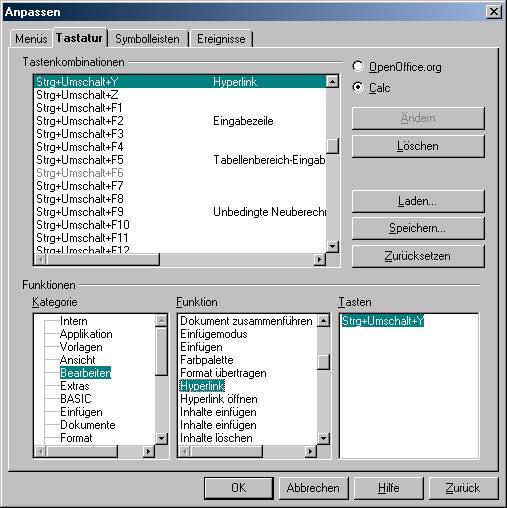

ich versehe zunehmend meine Dokument mit Hyperlinks. Sowohl im writer als auch in calc. Daher hätte ich auch gerne ein Tastenkürzel dafür: STRG+Y, weil das Y ein markanter Buchstabe im Wort Hyperlink ist. OpenOffice lässt mich das nicht tun. Weder bei Definition des Kürzels ausdrücklich für Writer, noch global für OpenOffice.
Es stehen ja die beiden Einträge "Hyperlink" und "Hyperlink einfügen" in der Tabelle zur Auswahl. Der erste macht gar nichts, der Zweite nicht was ich will: nämlich den Dialog öffnen, der erscheint, wenn ich aus der Symbolleiste die Ketten-Weltkugel wähle. Wer hat eine Idee?

auf ctrl+Y liegt doch schon ein Funktion
ich habe es gerade mit ctrl+shift+Y probiert und da funktioniert das aufrufen der Dialogbox für Hyperlink klaglos !

Also der Umsatnd, das STRG+Y defaultmässig belegt ist, ist nicht die Quelle des Problems. Lässt sich ja ohne Weiteres neu definiern. Ich bin deinem Ansatz, die Tasten aus calc heraus zu konfigurieren, nachgegangen (ich hatte den Dialog aus writer aufgerufen und das macht einen wesentlichen Unterschied!)
Es ist so: aus writer findet man einen Eintrag "Hyperlink" im Menü "Einfügen". Wenn dieser der Tastenkombi zugewiesen wird, tut sich gar nichts. Aus calc gibt es in "Einfügen" kein "Hyperlink", wohl aber in "Bearbeiten". Diesen Eintrag habe ich nun (wohlgemerkt nicht nur für das Modul calc, sondern pauschal für OpenOffice) zugewiesen. Immer noch auf STRG+Y, da bin ich stur. Klaptt nun in beiden Modulen einwandfrei!
