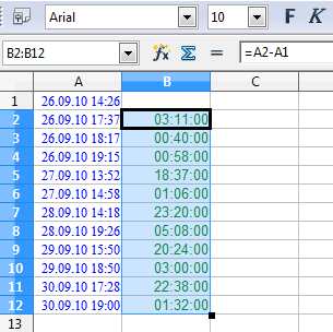

das geht doch ganz einfach:
nehme z.B. Zelle A2 minus A1 und du erhältst die Zeitdifferenz (vgl. Bild). :)

axjowo hat geschrieben:ist das möglich und wenn ja wie?
Ja: Angenommen, deine Werte stehen in den Zellen A1:A12. Schreibe in Zelle B2 die Formel =A2-A1 und kopiere die Formel runter bis B12. Formatiere dann noch die Zellen B2:B12 mit dem Formatcode [HH]:mm.

Bedenke dann aber, wenn du mit den Stunden und Minuten weiterarbeiten willst (z.B. mit Stundenlohn oder so multiplizieren) das die Zahlen die dahinterstehen in Tagen ausgedrückt sind. Willst du also mit Stunden weiterrechnen musst du noch den Faktor 24 in der dann verwendeten Formel beachten.
