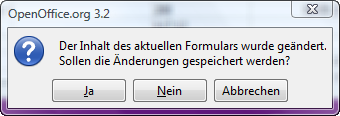

herz4 hat geschrieben: könnte sein, dass ein Refresh(Aktual-Button) desjenigen Formulars hilft, das die Abfrage enthält, also wenigstens das oberste/äußerste!? So mache ich das in meinem Formular zur Kontoverwaltung.
mit einem "Aktualisieren"- Button konnte ich in meiner Anwendung das Problem lösen. Allerdings erhalte ich dann immer ein nervige Warnung:

Die Fehlermeldung ist doch in Ordnung oder wie der Schwabe sagt: "Desch isch ka Fehler". Er fragt doch nur, ob Du die Änderungen, die Du per Formular in der Tabelle vorgenommen hast, speichern willst!
