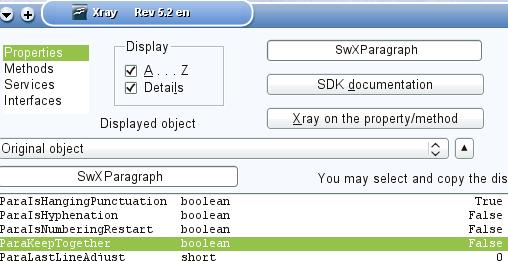

xray ocursor liefert unter anderem .ParaKeepTogether ...die selbstständige Benutzung dieses Werkzeugs scheint dir immer noch sehr schwer zu fallen!
Damit das auch Sinn hat, solltest du besser gleich diesen Absätzen alle die gleiche Absatzvorlage zuweisen, und in der Absatzvorlage .ParaKeepTogether = True setzen.
Gruß Karo

kannst du mir bitte dein genaues vorgehen beschreiben um an diese Info zu gelangen
was hast du wie formatiert und wie mit xray untersucht
ich kann diesen von Dir genannten ".ParaKeepTogether" Eintrag nicht entdecken
weder wenn ich einen einzelnen Absatz aus der Gruppe untersuche,
noch wenn ich die Gruppe der so formatierten Absätze so wie von Komma4 hier einmal beschrieben
xray ThisComponent.getCurrentSelection()
mit xray untersuche wird kaum etwas angezeigt
Mit deinen zweiten Satz kann ich im Moment nichts anfangen dh ich verstehe schlicht nicht was du meinst ?
Kannst du mir bitte das beides etwas detaillierter erklären :roll:
Beiträge: 7535
Re: mehrere Absätze zusammen halten
Sowohl der Viewcursor als auch ein Textcursor (sofern sie sich gerade in einem Textabsatz aufhalten), auch ein: thiscomponent.text.createEnumeration.nextelement und nicht zuletzt natürlich thiscomponent.StyleFamilies.getbyname("ParagraphStyles").getbyname("irgendeiner") hat die Property:
Der rot markierte Text sollte deine Frage zu Satz zwei beantworten.
