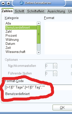

Re: format benutzerdefiniert einzahl und mehrzahl
Gib mal den Formatcode ein unter: → Rechtsklick → Zellen Formatieren → "Zahlen" ..unten links ..
Gruß Karo
Beitrag von fifty »
Ja, so hab ich das gemacht. Aber irgendwie funzt das nicht.
Normalerweise sollte das neue Format doch nach Bestätigung auf dem grünen Häckchen,
dort oben im Fenster "Format" gespeichert werden, oder.? Tut es aber nicht. Ist die Formel ungültig, oder falsch.?
Oder wo ist hier der Fehler.?
Gruß fifty
Beitrag von fifty »
Hallo paljass,
Im Formatcode arbeitet man nicht mit Formeln, sondern nur mit Codes.
Das wuste ich nicht.
Danke euch beiden vielmals...
