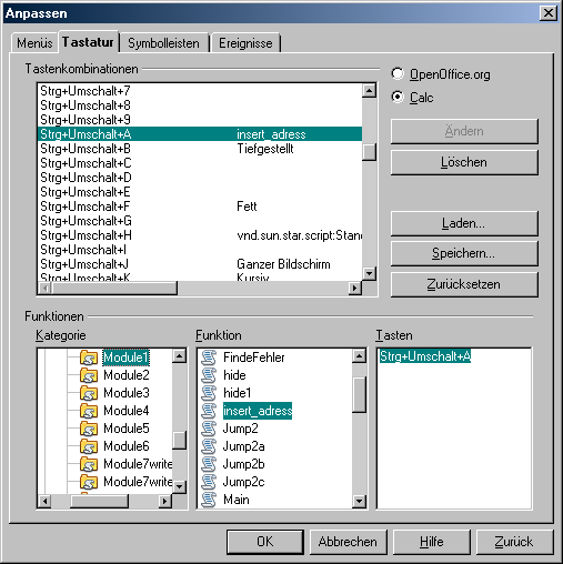

dafür eignet sich eigentlich die Funktion Transponieren besonders gut!
ich habe da mal ein Makro aufgezeichnet welches an Ort und Stelle die Adresse einfügt und wie gewünscht umwandelt,
dazu braucht es zwei Zellen platz unter der Zelle wo die Adresse eingefügt werden soll.
Denn es werden erst drei Zeilen eingefügt dann ausgeschnitten und transponiert wieder eingefügt.
Ich habe das Makro auf den Button und auf ctrl+shift+a gelegt
also eine dreizeilige Adresse aus der Zwischenablage wird an der aktuellen Cursorposition in drei Zellen nebeneinander eingefügt.
Bidde scheen

wenn das Makro deinen Gefallen findet, wäre es sowieso besser es bei den Standard Makros einzufügen,
und für den Aufruf eine dir genehme Tastenkombination zu wählen, damit es jeder Zeit verfügbar ist,
