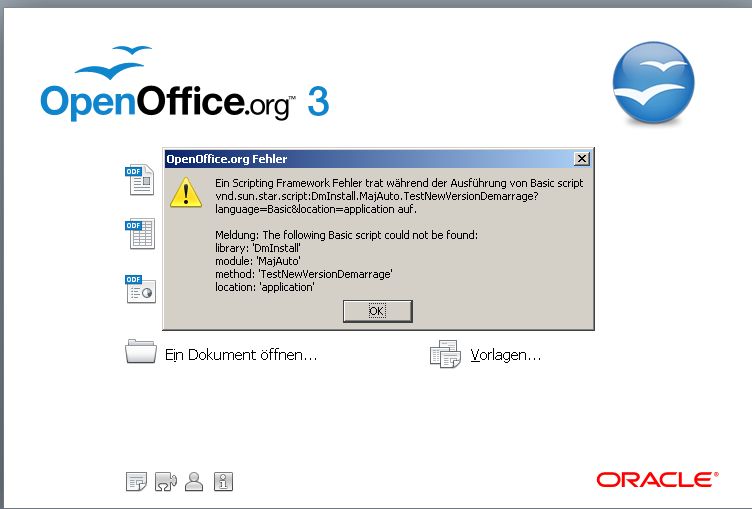

Immer wenn ich OO starte, erscheint eine Fehlermeldung (siehe screenshot). Ich habe OO deinstalliert,dann einen Registry-Cleaner laufen lassen, dann OO wieder installiert. Der Fehler ist wieder da. Was kann ich tun?

OOo beenden, das OOo-Benutzerverzeichnis umbenennen und OOo neu starten.
Die Fehlermeldung besagt auf jeden Fall das ein Makro vermisst wird, welches sich eintsmals in der Bibliothek DMInstall im Modul MAjAuto befand, und was zu den zentralen OOo-Makros zählte, physisch ist unklar ob es sich hierbei nur um ein makro oder ggf, um eine Extension handelt (letzteres scheint mir wahrscheinlicher).
Obwohl ich für aktuelle OOo (ca. ab 2.3) nicht definitiv sagen kann wo im Bebnutzerverzeichnis, Einträge über zentrale Makros niederschlag finden scheint mir obiger Ratschlag doch der Richtige, auch da Du nun überflüssigerweise bereits eine Neuinstallation durchgeführt hast, mögliche zentrale Einträge also ohnehin bereits überschrieben wurden.
