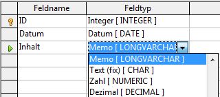

danke für die Rückmeldung, die ja einen, wie ich finde, entscheidenden Hinweis enthält.
Bei der nächsten Übernahme von Access Daten werde ich darauf achten, ob Memo-Felder in der Quelltabelle sind, da Base dieses Feldformat ja nicht anbietet.
Gut, wenn man das weiß und berücksichtigen kann. :wink:

Hallo hinki,
hinki hat geschrieben: ob Memo-Felder in der Quelltabelle sind, da Base dieses Feldformat ja nicht anbietet.
Wie kommst Du darauf?

:oops: - das war ein Fehler meinerseits.
Ich kann nur um Entschuldigung bitten. Ich hatte in Base noch nicht alle Feldeigenschaften durchgescrollt.
Hallo Jürgen,
um Deine Frage zu beantworten - :oops: vorschnell.
Es tut mir Leid und, ich hoffe ich bin niemandem zu nahe getreten damit. :oops:
Danke für den Hinweis. Beim nächsten Mal werde ich mich vorher genauer informieren.

Hallo Uli,
es braucht Dir nicht leid zu tun und Du brauchst Dich auch nicht entschuldigen.
Wir lernen ja immer alle noch dazu.
Primär stellt sich die Frage warum das Memofeld nicht richtig übernommen wird.
Jürgen

Hallo Jürgen,
danke für Deine verständnisvolle Reaktion.
Die implizierte Frage ist mir allerdings auch schon durch den Kopf gegangen und ich würde es auch gerne testen.
Unter welchen Voraussetzungen kommt es zu dieser Art von Übernahmeumwandlung?
Grundsätzlich bei Memofeldern?
Liegt es an der Feldformatierung in der Quelltabelle?
Liegt es an der Art der Übernahme?
Da ich vor geraumer Zeit die Windows-Welt verlassen habe, muss ich mir erst einmal eine Access-Testtabelle besorgen und dazu meinen alten Windows Rechner wieder aktivieren.
Ich werde es aber probieren. Gibt es eigentlich bekannte Unterschiede zwischen NeoOffice und OpenOffice?
