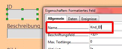

Die Fehlermeldung sagt mir, dass es in Deinem Formular kein Feld mit dem Namen "Knd_ID" gibt und somit nicht gefunden wird.
hinki
Beiträge: 27
Registriert: So, 31.10.2010 06:45
Re: Daten per Makro in ein Base Formular eintragen
Beitrag von hinki »
Hallo Jürgen,
danke für Deine Hilfe - es funktioniert !!!!!!!!
Und Du hattest Recht. Die Feldbezeichnung ist laut Formularnavigator anders.
Kaum macht man es richtig - schon funktioniert es :wink: Ist doch immer wieder beeindruckend.
Hab' nochmals vielen, lieben Dank für Deine Mühe und Ausdauer - ich bin begeistert und habe mit Deiner Hilfe eine Menge lernen können - ganz, ganz toll.

Aloha
Hol Dir den genauen Namen des Feldes, in dem Du Dir das Feld anschaust, wie turtle47 es ein paar Posts vorher anschaulich per Screenshot gezeigt hat.
Hast Du diesen Namen (ich gehe jetzt einfach mal davon aus, dass das Feld im Formular den Namen "KundenID" trägt).
Dann ersetzt Du die letzten 3 Zeilen Deines Basic-Codes durch
oForm.getByName("KundenID").BoundField.updateInt(CInt(x))

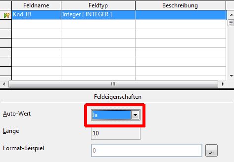

Automatisch eintragen lassen? Ja, das geht auch.
Du kannst das über die Funktion Autowert im Bereich der Tabellenfelddefinition realisieren.
Sieh Dir hierzu einmal in diesem Beitrag den zweiten Eintrag von turtle47/Jürgen an.
Hinweise zu Informationen findest Du zum Beispiel im ersten Eintrag des Forums OOo Basic und Java / "Informationen zur StarBasic-Programmierung".
Als weitere Hilfe bist Du ja bereits hier im Forum angekommen. :)
