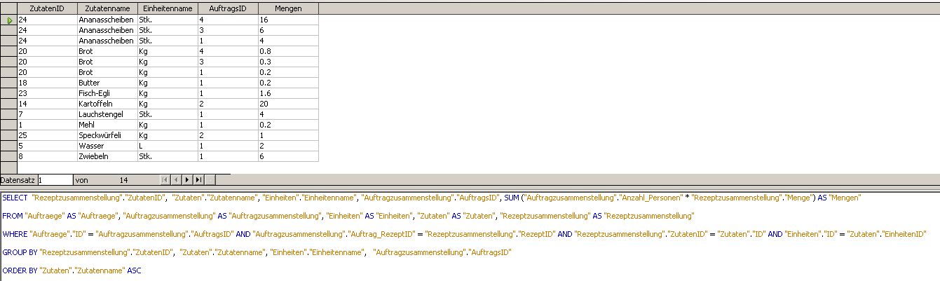

Hab wohl das SQL Schlüsselwort "GROUP BY" noch nicht wirklich verstanden.
Ich verstehe nicht weshalb trotz Anweisung nicht nach "Rezeptzusammenstellung"."ZutatenID" gruppiert wird (siehe Anhang).

DPunch
Beiträge: 1112
Wohnort: Marburg
Re: Frage zu: GROUP BY
Beitrag von DPunch »
Aloha
_Alain_ hat geschrieben:Ich verstehe nicht weshalb trotz Anweisung nicht nach "Rezeptzusammenstellung"."ZutatenID" gruppiert wird (siehe Anhang).
Es wird nach "ZutatenID" gruppiert - allerdings auch nach "AuftragsID" und da dort unterschiedliche Werte vorkommen, können diese Zeilen logischerweise nicht gruppiert / zusammengefasst werden.
_Alain_
Beiträge: 11
Registriert: Sa, 08.09.2007 14:10
Beitrag von _Alain_ »
Hallo DPunch
Danke, klingt logisch wenn du das sagst :-) Es sprengt wohl z. Z. die Grenzen meiner Intelligenz/ Vorstellungskraft das GROUP BY Schlüsselwort wirklich zu verstehen.
Nichts desto trotz möchte ich weiterprobieren bis das gewünschte Ergebnis erreicht ist.
Was ich beim GROUP BY Schlüsselwort nicht verstehe ist: Warum muss ich alle ausser die arithmetischen Anweisen aus dem SELECT-Abschnitt auch in GROUP BY aufführen ?
Ich will ja eigentlich gar nicht noch nach "AuftragsID", "Zutatenname" etc. gruppieren sondern nur nach "ZutatenID".
Aber wenn ich die restlichen Spalten nicht im Schlüsselbegriff GROUP BY aufführe erscheint ein Error.

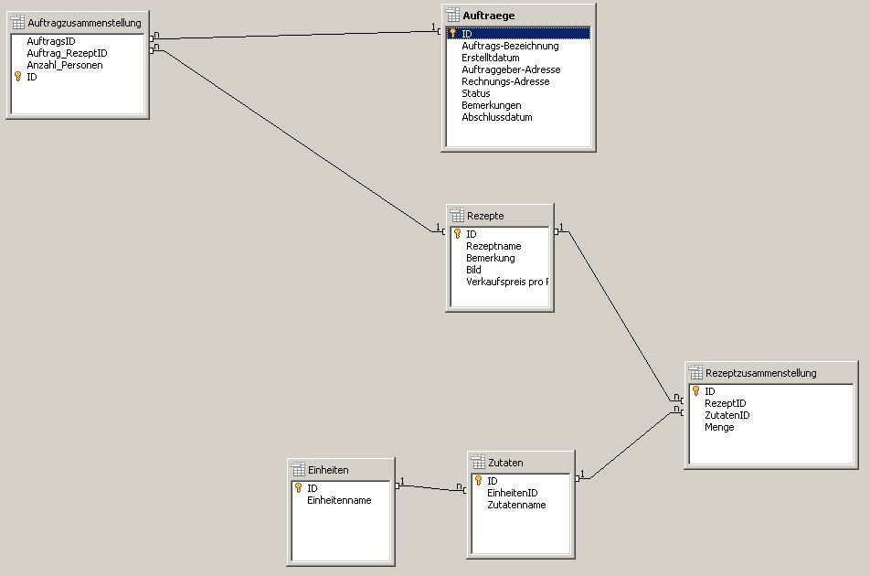

Zudem möchte ich im Formular den Wert "Auftragzusammenstellung"."AuftragsID" (aus der Abfrage) mit dem Wert "Auftraege"."ID" verknüpfen damit die Abfrage jeweils nur auf den in der Tabelle des Formulars ausgewählen Datensatz angewendet wird.
Oder reichen die Bedinungen die ich in der WHERE Anweisung drin habe ?
