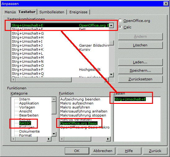

Re: "Extras > Makros… > Makros verwalten > OOO Basic" per Ta
herrdeh hat geschrieben:Hallo,
ich weiß, wie man einen Befehl einem Tastaturkürzel zuweist… (-;
Aber gibt es eine Möglichkeit, den Befehl
"Extras > Makros… > Makros verwalten > OOO Basic" per Tastatur aufzurufen?
Dank und herzliche Grüße,
herrdeh
UNd was stimmt nun? WENN Du weißt wie man ein Tastaturkürzel zuweist verstehe ich nämlicvh nicht wonach Dui hier fragst, denn die Zuweisung funktionioert hierbei genauso wie üblich, z.B. STRG+UMSCHALT+E:
