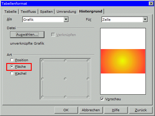

Rocko hat geschrieben:Aber warum willst du so kompliziert vorgehen? Erstelle in Draw ein Rechteck und fülle es mit einem Farbverlauf. Dann exportierst du das Objekt als PNG-Grafik (Selektion anhaken!). Diese Grafik kannst du dann als Hintergrund für deine Tabellenzelle auswählen.
Weil ich dann ja an die fixe Größe der PNG-Datei gebunden bin. Ich möchte aber einen Farbverlauf, der sich mit der relativen Änderung der Zellenbreite (oder -höhe) anpasst.
In MS Office ging das meines Wissens über Textfelder, denen man eine relative Breite von 100% (=bis zu den Begrenzungen der Tabellenzelle) verpassen konnte. Wenn in LibreOffice relative Textfelder nicht möglich sind, wird es wohl nicht funktionieren...
Re: Zeichnungsobjekt an Tabellenzelle anpassen
Und wie kommst Du zu einer derartig unsinnigen Aussage?
Natürlich bist Du NICHT auf die größe dieser Datei angewiesen, da es ja möglich ist für das Hintergrundbild die Option "Fläche" zu verwenden.
Der_Techniker
Beiträge: 5
Registriert: Do, 24.02.2011 14:00
Beitrag von Der_Techniker »
Stephan hat geschrieben:Und wie kommst Du zu einer derartig unsinnigen Aussage?
UNSINNIG ist meine Aussage sicher nicht, da die zugrunde liegende PNG-Datei schon eine fixe Größe hat und mit der Option "Fläche" nach einem bestimmten Algorithmus (unter Qualitätsverlust!) skaliert wird. Das ist etwas anderes, als verschieden große Flächen mit einem sich jeweils anpassenden Farbverlauf zu füllen - auch wenn der Unterschied sicherlich nicht auf den ersten Blick sichtbar ist.
