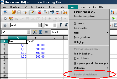

Hallo Leutz,
ich wollte mal wieder die Funktion
Daten > Filter > Standardfilter _ Filterkriterien_ MehrOptionen [x]Filterergebnis ausgeben nach [x]persistent anwenden
aber es scheint als wäre dies in der OOo 3.3.0 Version nicht möglich egal wie ich beim erstellen der Bereiche vorgehe
für den Zielbereich bleibt die Option Daten aktualisieren ausgegraut :(
oder kann jemand das funktionieren der persistenten Filteraktion unter 3.3.0 bestätigen?

Beiträge: 3570
Re: Daten filtern 'ausgeben in Bereich' 'persistent' ?
Hallo paljass,
danke für deine Beispieldatei
nun ist wenigstens klar, es liegt nicht an mir :lol:
sondern an OOo aber was könnte da faul sein?
braucht OOo unbedingt immer das neuste Java?

diese Datei ist so erstellt wie es sein sollte aber hier funktioniert das aktualisieren nicht
auf einem anderen Rechner vielleicht?

Funktioniert doch!
Clag: aus dem Quellbereich heraus: → Daten → Bereich aktualisieren...

bei mir klappt es mit der Datei. Der Bereich ist ordentlich benannt und das Ergebnis wird in Tabelle 2 ausgewiesen. :?

Hallo Leutz,
nach etlichen weiteren Versuchen OOo neu zu installieren/reparieren und intensiven System putzen
funktioniert jetzt das filtern wieder, ich habe aber absolut keinen Ahnung was nun quer lag ... :-x
Also ein Bedienfehler, wie es vielleicht der eine oder andere vermutet hat war es nicht, auch wenn der screenshot das so suggeriert,
die Funktion war immer in beiden Tabellen taub :lol:
