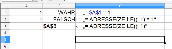

ich hoffe ihr könnt mir bei dieser vermutlich einfachen Sache noch weitere Stunden der Suche ersparen. Hab auch extra nen Screenshot gemacht. :)
Spalte 2 wertet immer abhängig von Spalte 1 aus. In Spalte 3 hab ich die Funktionen von Spalte 2 notiert.
Zeile 1 ist klar.
Warum sollte das ganze Zeile 2 nicht auch dynamisch funktionieren? Nein?!
Aber warum wertet dann Zeile 3 zur richtigen Adresse aus?
Warum funktioniert das nicht, und noch wichtiger: wie würde es funktionieren?
Danke schonmal.
Best Grüße,
Boerger

Adresse gibt einen Text-String und nicht einen Bezug
daher ist das Ergebnis in B2 auch "Falsch" denn das Formelergebnis $A$2=1 ist falsch
Verwende statt dessen =INDIREKT("A"&ZEILE();1)=1
Wobei mir nicht so ganz klar ist warum du statt =$A$1=1 nicht =A1=1 verwendest und runter kopierst

Vielen Dank, das funzt. Das ist natürlich nur ein Minimalbeispiel. In meinem Fall möchte ich eine solche Formel bei bedingter Formatierung einsetzen, und da funktioniert das mit dem runterkopieren nicht, oder ich habe noch nicht entdeckt wie.
