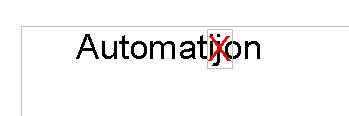

Hallo Bondy,
mit einem Rahmen kannst du das zB so etwas erreichen
Menü > Einfügen > Rahmen und transparenten Hintergrund einstellen

Hallo Bondy,
ok sorry, da war ich vielleicht etwas knauserig bei der Beschreibung der Vorgehensweise
es ist nötig den Textumlauf für den Rahmen auf "Durchlauf" einzustellen dann wird über den Text gelegt,
oder "Im Hintergrund" dann wird das Zeichen im Rahmen hinter den Text platziert.
