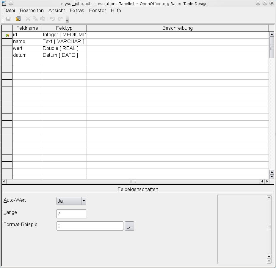

Mit gleicher Programmversion, Connector 5.1.15 hier durchaus möglich.
Tabellendefinition
Tabellendefinition

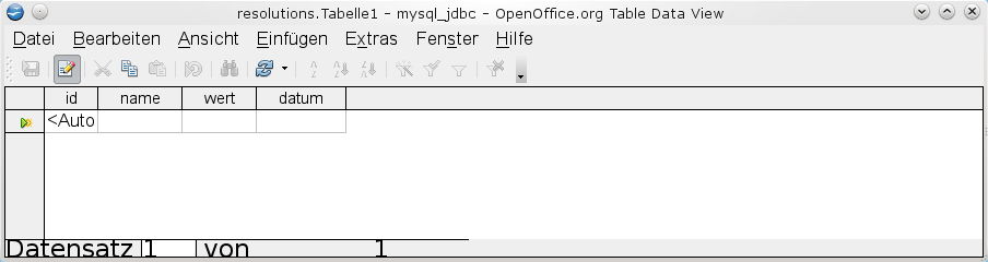

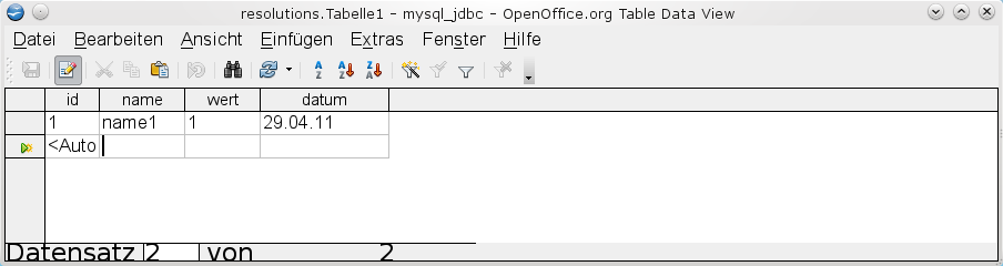

Autowert beim ersten Datensatz
Welchen Feldtyp hast Du beim Autowert gewählt?
