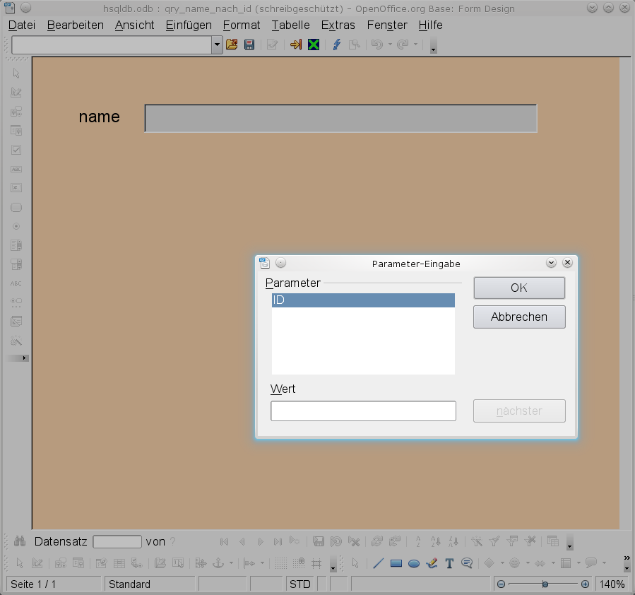

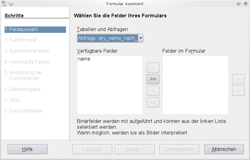

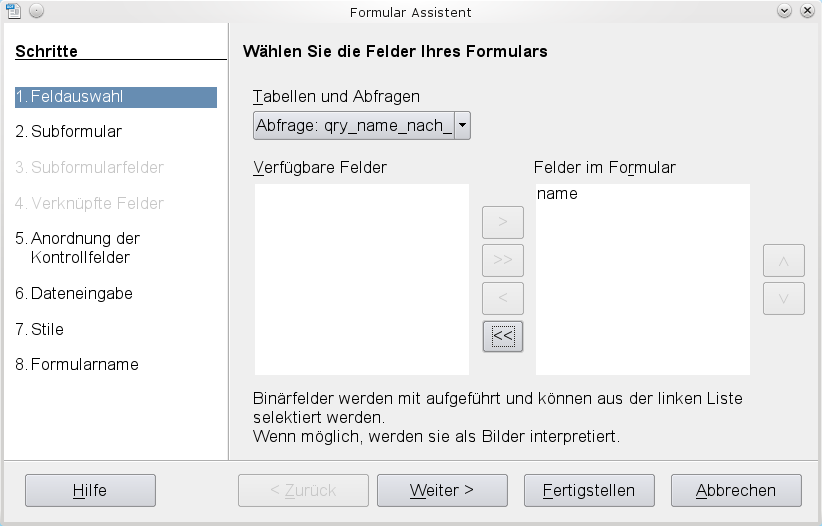

Erstelle eine Abfrage
SELECT "name" FROM "Tabelle1" WHERE "id" = :ID
hier gespeichert als qry_name_nach_id
und erstelle dann ein Formular mit der Abfrage:
Formular mit Abfrage
Übername des Feldes
Übername des Feldes
Beim Öffnen der Abfrage erscheint das Parameterfenster zu Eingabe.
Parametereingabe beim Öffnen
War es das, was gefragt war?

Vielen Dank für deine mithilfe ja ich habe gemacht..
