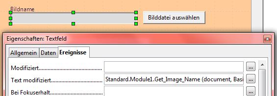

ich versuche jetzt schon eine ganze Weile, meiner DB den Code von turtle47 aufzuzwingen, aber irgendwas läuft da schief, die Aktualisierung der Bilder funktioniert bei mir nicht - in der Origninal-Datei schon, aber nicht in meiner DB. Ich hatte in meiner DB zwei Module angelegt und den Code von turtle47 eingefügt und angepasst (nur so Kleinigkeiten wie Formularname, denn mehr kenne ich mich mit Basic noch nicht aus).
Es funktioniert jetzt soweit, das ich das Bild über die Schaltfläche "holen" kann, es wird korrekt angezeigt und auch der Bildname wird in dem entsprechenden Textfeld gespeichert, aber wenn ich dann zu einem anderen Datensatz wechsele, wird das Bild angezeigt, das ich als letztes geholt habe, und wenn ich das Formular schließe, wird wieder das Bild "noImage.jpg" angezeigt.
Muss ich noch irgendow was einstellen, damit das in meiner Datenbank korrekt funktioniert?

Maikäfer hat geschrieben: Muss ich noch irgendow was einstellen, damit das in meiner Datenbank korrekt funktioniert?
Hmm, schwer zu sagen.
Hast Du Deinem Textfeld auch das entsprechende Makro unter dem Ereignis "Text Modifiziert" zugewiesen?

Guten Morgen turtle47,
ja, ich war alle Felder durchgegangen und hatte die Einstellungen deiner Felder übernommen und die Feldnamen in dem Code gesucht und, wo die nicht überein stimmten, angepasst. Ich werde heute abend aber nochmal nachschauen, ob mir nicht doch einer durchgegangen ist - wäre ja peinlich.

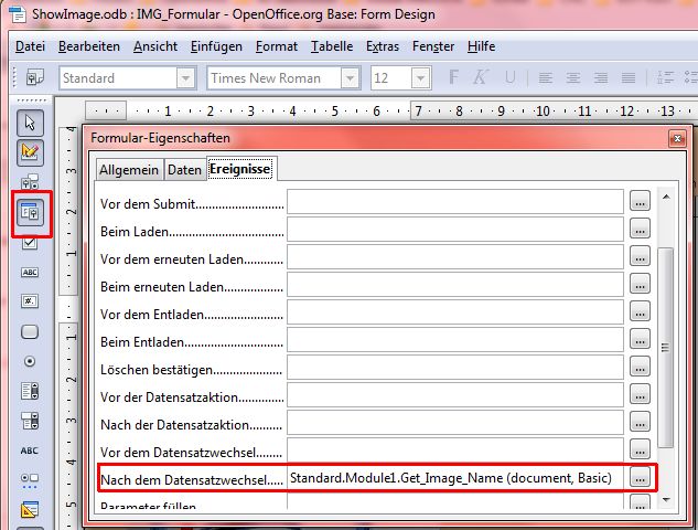

Hallo turtle47,
habe gerade noch mal nachgesehen, hab es genauso gemacht.
Das Macro Formular_starten funktioniert bei mir aber auch nicht. Bei dir popt ja sofort nach dem Aufruf der DB das Formular auf. Meine DB lässt das vollkommen kalt, da geschieht überhaupt nichts.
Ich hatte die Vermutung, dass es am Dateinamen lag, weil ich da Punkte drin hatte, aber ein Umbenennen mit Unterstrichen führte genausowenig zu einem Ergebnis.
Die Datei habe ich mal angehängt.
Für die Bilder hatte ich deinen Ordner BilderShowImage kopiert und in demselben Ordner gespeichert, wie die Datenbank - genauso, wie in deiner Vorlage.
Wäre lieb, wenn du nochmal drüberschauen könntest.

Maikäfer hat geschrieben:Das Macro Formular_starten funktioniert bei mir aber auch nicht. Bei dir popt ja sofort nach dem Aufruf der DB das Formular auf. Meine DB lässt das vollkommen kalt, da geschieht überhaupt nichts.
Dann schau in meiner Muster_DB mal unter Menue > Extras > Anpassen > Ereignisse "Dokument öffnen" was dort eingetragen ist. 8)
Genauso unter den Formular-Eigenschaften für das Auslösen des Makros nach dem Datensatzwechsel um die Bilder anzuzeigen.
Und jetzt, Maikäfer flieg, Maikäfer flieg.
Damit das Abheben etwas leichter fällt beigefügt die modifizierte Datei.
