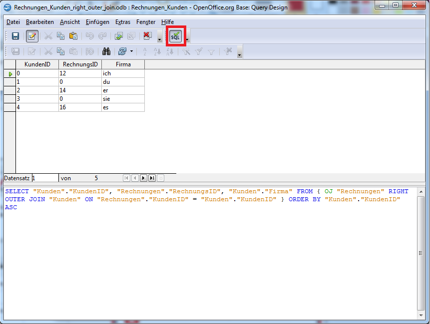

Diese habe ich mit einer 1:n Verknüpfung versehen. rechnungen.kundenid mit adressen.Kundenid
In der Abfrage füge ich beide Tabellen ein. Ich lasse die Adressid, Rechnungsid, Name anzeigen
Fall A
bei Verknüpfungstyp VERBUND erscheint dann ein Datensatz 1,1,ich. Das ist ok
Fall B
Bei Verknüpfungstyp Rechter Verknüpfungstyp (zeige alles aus ADRESSEN und passende aus Rechnungen) sehe ich keine Datensätze.
SELECT "Kunden"."KundenID", "Rechnungen"."RechnungsID", "Kunden"."Firma" FROM { OJ "Rechnungen" AS "Rechnungen" RIGHT OUTER JOIN "Kunden" AS "Kunden" ON "Rechnungen"."KundenID" = "Kunden"."KundenID" } ORDER BY "Kunden"."KundenID" ASC

Hallo Bruno,
ich habe es ausprobiert, und festgestellt, das Deine Abfrage dann funktioniert, wenn Du den SQL-native Modus einschaltest:
DPunch

db1sbg
Beiträge: 4
Registriert: Mo, 23.05.2011 17:51
Re: Verknüpfen von 2 Tabellen
Beitrag von db1sbg »
Ups - darauf wäre ich nicht gekommen!
Vielen Dank!
