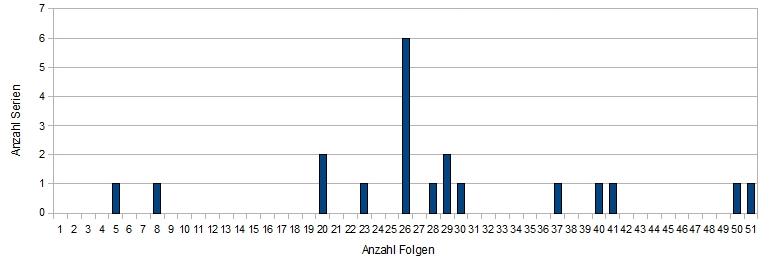

Beim Erstellen des Diagramms ist mir jetzt noch was aufgefallen:
Ist es möglich, bei einem Balkendiagramm die x-Achse frei zu skalieren, oder geht das nur bei einem xy-Diagramm?
Das soll so aussehen, wie auf dem Bild im Anhang.
Ich habe für das Beispiel das Problem umgangen, indem ich
-eine spalte "Anzahl der Folgen" mit 1-51 nummeriert
-eine 2. spalte "Anzahl der Serien" daneben mit Nullen gefüllt
-und dann in der jeweiligen Zeile den Wert aus dem Datenpiloten in die spalte "Anzahl der Serien" kopiert habe
Mir geht es darum, dass ich die ganzen leeren Felder zwischen den Balken auch haben möchte. Geht das auch irgendwie ohne die ganzen Felder voller nullen?

Re: diagramm
In dem Fall benötigst du den Datenpiloten gar nicht, starte einfach mit einer 1 in einer Zelle, füll nach unten aus bis 51 und nimm in der Nachbarspalte =ZÄHLENWENN( Folgenanzahl_spaltenbereich ; zellel_nebenan )
