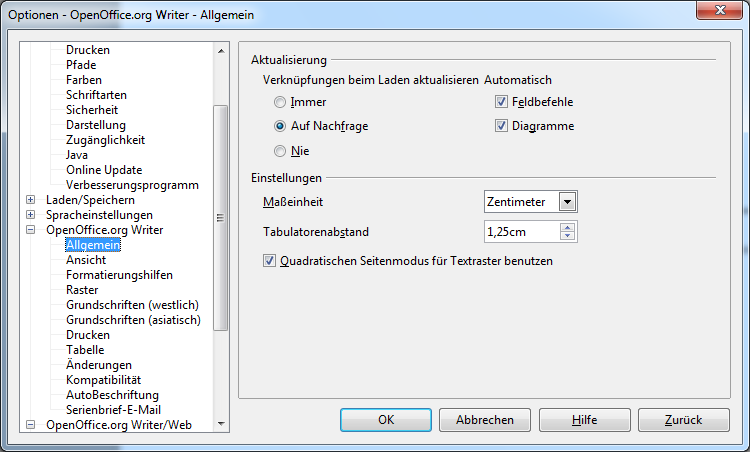

anbei die Datei, die bei mir funktioniert, und die Einstellungen unter Extras/Optionen/Writer/Allgemein:
Ich verwende OOo 3.3 unter W7.
Funzt aber auch mit OOo 3.2.1 portable

ich habs gerade noch einmal probiert, Folgendes habe ich gemacht, nicht mehr und nicht weniger:
- Datei _test2.ott runtergeladen, dabei als .odt gespeichert, geht aber auch mit der originalen .ott
- geöffnet, Feld Betrag angeklickt, Eingabefeld öffnet sich, Wert eingegeben.
- zweimal F9 gedückt, und funzt.? Warum kann ich nicht sagen.
Bei der neuen Datei geht es auch bei mir nicht, was hast Du anders gemacht?

Nachtrag: nach dem Öffnen der .ott wird das Eingabefenster automatisch geöffnet, das habe ich geschlossen (Abbrechen), dann nochmal draufgeklickt, einen neuen Wert eingegeben und 2x F9.
Ich habe jetzt alle meine Möglichkeiten ausprobiert:
OOo 3.3 Windows 7
OOo 3.2.1 portable Windows 7
Lo 3.3 portable Windows 7
Lo 3.3 Windows XP
OOo 3.2.1 portable Windows XP
Lo 3.3 portable Windows XP
Geht alles.
Nach dem ersten Mal F9/F9 geht es bei allen Versionen autmatisch mit dem Eingeben eines neuen Wertes, so wie es wohl soll.
Nun kann es doch eigentlich nur am Vista oder an den Grundeinstellungen liegen?
Vielleicht solltet ihr die mal resetten?

Ist bei mir mit der _test2.ott auch so. Durch den Abbruch und erneutes Anklicken stehst Du ja in dem Eingabefeld, das hat bei mir auch vorher funktioniert, wie weiter oben beschrieben. Da das Ganze aber von mehreren Usern, aber nur gelegentlich benutzt werden soll, ist diese Lösung keine Alternative, das muss automatisch gehen.
In _test3.ott funktioniert diese Variante (Anklicken und 2xF9) nicht mehr, da habe ich wohl durch die Zahlenformate was versaut. Da funktioniert aber Deine Variante einwandfrei, und zwar völlig ohne F9 ! Und so soll es sein, fragt sich nur, warum es so ist und wie ich es erreichen kann ! Wenn ich eine Tabelle neu anlege, und das Zahlenfomat im Eingabefeld nicht ändere, komm ich immerhin auf die 2xF9-Variante, aber Deine Lösung (Aktualisierung sofort nach der ersten Eingabe ohne F9) erreiche ich nicht. Kannst Du sie reproduzieren ?
F3K Total hat geschrieben:Nun kann es doch eigentlich nur am Vista oder an den Grundeinstellungen liegen?
Meinst Du mit resetten Neuinstallation oder eine (User-Konfigurations-)Datei löschen ?

Jetzt habe ich den Kniff gefunden : Die Aktualisierung mit 2xF9 muss einmal in der Vorlage erfolgen, dann funktioniert sie auch in dem durch die Volage erzeugten Dokument.
Danke an alle Diskussionsteilnehmer (und besonders an F3K Total, aber natürlich auch an komm4 mit den Alternativ-Voschlägen)
