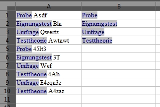

hallo,
(der Einfachheit halber ein Screenshot im Anhang um zu erklären, was ich erreichen möchte)
Das Problem ist, dass ich die Einträge von Spalte A auf Hyperlinks untersuchen möchte.
Anschließend soll ausschließlich der Text unter dem ein Link liegt nach Spalte B kopiert werden.
Um die so entstehenden doppelten Einträge zu entfernen habe ich bereits ein Makro, aber wie geht das mit den Links/ geht das überhaupt?

Möchtest du wirklich nur den angezeigten Text der Hyperlinks oder soll es der ganze Hyperlink sein, wie die Ansicht der Spalte B deines Screenshots vermuten lässt ?
Ausgehend vom Zellobjekt kommst du an den angezeigten Text eines Hyperlinks mit .getTextfields().getbyIndex(0).representation

Karolus hat geschrieben:Hallo
Gruß Karo
nur den Text
dank dir für deine Hilfe, allerdings habe ich ehrlich gesagt so wirklich gar keine Ahnung wenn es um Basic geht .
was mache ich mit dem .getTextfields().getbyIndex(0).representation?
