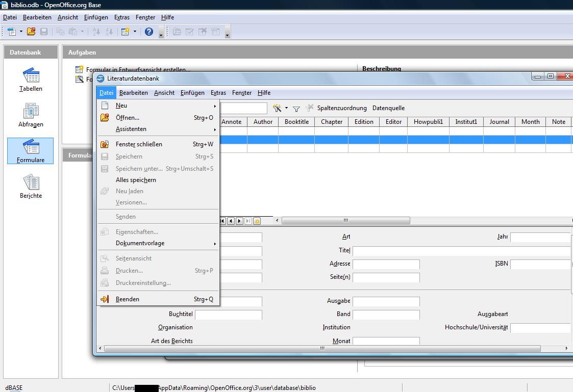

ich beiße mir seit ein paar Stunden die Zähne an einem Problem aus, das mich Zeit und Nerven kostet, die ich eigentlich in meine Diplomarbeit stecken müsste. 1. Das Hauptproblem ist: Die Eintragungen in die Literaturdatenbank, alle Neuanlegungen und Veränderungen von Datensätzen lassen sich nicht speichern.
Öffne ich beispielsweise die Literaturdatenbank aus einem writer-Dokument heraus (über Extras>Literaturdatenbank) kann ich dort unter Datei die Felder Speichern, Speichern unter, Alles speichern, neu laden, Versionen, senden, Eigenschaften, Drucken, Druckereinstellungen... überhaupt gar nicht anwählen. Für die Literaturdatenbank habe ich die defaultmäßig eingestellte biblio.odb benutzt. Ich hatte schon so eine Ahnung, dass eventuell für die Datenbank-Datei und openoffice verschiedene Benutzerrechte zugeordnet sind.
2. Das Problem trat auf, als plötzlich meine gesamte Literaturdatenbank, die ich auf Biblio erstellt und auch schon teilweise mit einem Literaturverzeichnis der Diplomarbeit verknüpft hatte, verschwunden war. Das waren etwa hundert Datensätze, an deren Stelle plötzlich wieder diese default-Literatureinträge mit open-office Literatur stand.
3. Das Problem, dass sich Datensätze in der Datenbank nicht speichern lassen, besteht auch, wenn ich eine komplett neue eigene Datenbank mit einer eigenen Tabelle erstelle und diese Datenbank sauber und korrekt in openoffice registriere.
Wie verhindere ich in Zukunft, dass plötzlich meine ganzen Datensätze verschwinden und wie kann ich Änderungen in der Literaturdatenbank abspeichern?

Literaturdatenbank lässt sich nicht abspeichern
- Screenshot Literaturdatenbankkatastrophe.jpg (111.42 KiB) 1150 mal betrachtet

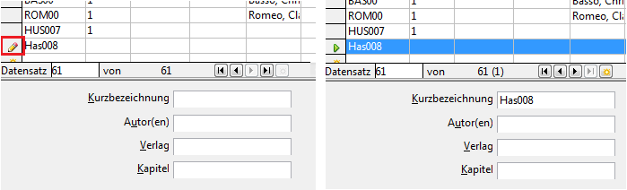

bei mir funktioniert die Datenbank vom Writer unter Extras/Literaturdatenbank einwandfrei.
Ich kann mit "Einfügen/Datensatz" neue Datensätze anlegen und mit Bearbeiten "Datensatz löschen" auch welche löschen.
Eines solltest Du beachten, solange Du bei einem neuen Datensatz links den Stift (im Bild rot umrandet) siehst, ist der Datensatz noch nicht in die Datenbank geschrieben worden. Erst, wenn Du die Zeile verläßt, z.B. durch anklicken der Zeile darüber, erscheint beim erneuten Wechsel in die Zeile der grüne Pfeil, der Datensatz steht in der Datenbank.Zum sichern brauchst Du nur vom Ordner C:\Users\<USER>\AppData\Roaming\OpenOffice.org\3\user\database\biblio eine Sicherungskopie zu machen, da stehen die Daten drin.
