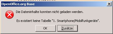

Hallo DPunch,
es handelt sich um ein selbst erstelltes Formular in einer .odb-Datei.
Fehlermeldung siehe Anhang.
Die Fehlermeldung bezieht sich auf die Fehlende Tabelle, welche ich umbennen musst.

Re: Mit Formular verknüpfte Tabelle ändern
Aloha
Geht nicht mit
Rechtsklick auf das Formular -> Bearbeiten
Rechtsklick auf ein Steuerelement -> im Kontextmenu "Formular"
Reiter "Daten" -> "Inhalt" auf die neue Tabelle umstellen
Geht nicht mit
Super, hat alles geklappt.
Danke für die Hilfe.
