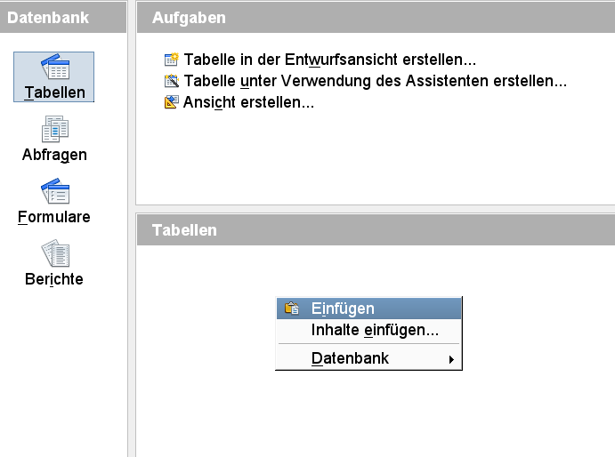

Du kannst die CSV-Datei auch mit CALC öffnen und die Daten markieren/kopieren (in die Zwischenablage)
Dann öffnest Du eine BASE.ODB, gehst auf die Tabellen-Übersicht und wählst dort Bearbeiten>Einfügen.
Leere HSQLDB, Tabellendaten einfügen

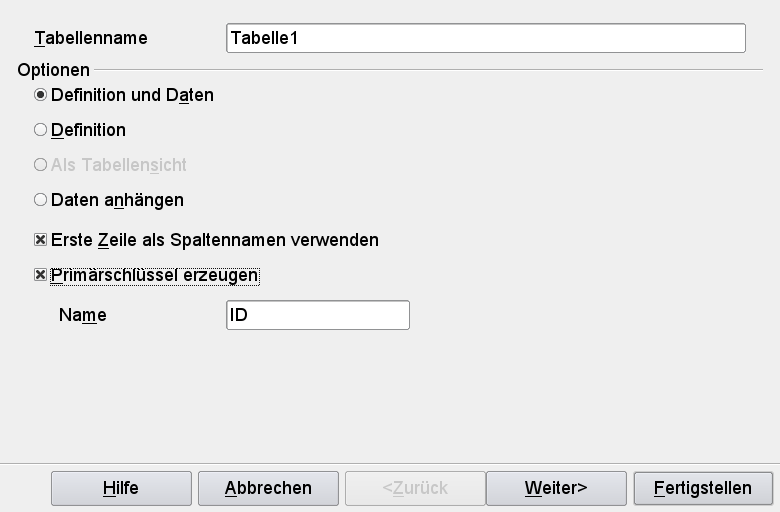

Dann sollte ein Assistent aufgehen
Base: Daten einfügen, Assistent
