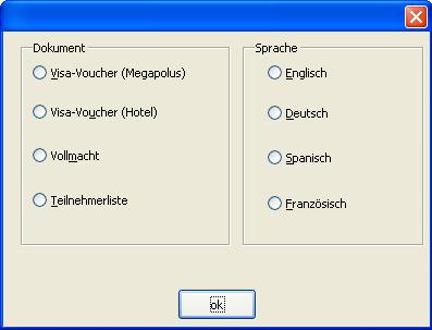

ich versuche in einem Dialog von 2 verschiedenen Groupboxen die Radiobuttonsnamen abzufragen (ausgewählte natürlich)
die Function sollte von einem bestimmten GroupBox den ausgewählten RadioButtonNamen zurückliefern.
' group -> name der radiobutton gruppe, dlg -> dialog object.
Function RadioButtonNameByGroupDlg (group as String, dlg as object)
 Dim aGroup()
 dlg.model.getGroupByName(group, aGroup)
    For Each elem IN aGroup
      If elem.ServiceName = "stardiv.vcl.controlmodel.RadioButton" Then
         If elem.State Then
         	RadioButtonNameByGroupDlg = elem.name
            Exit Function
         End If
      End If
    Next elem
End Function
und leider das hier:
dlg.model.getGroupByName(chkName, aGroup)
funktioniert nur mit dem ersten GroupBox unabhängig von "group" parameter.
Ist das ein Bug oder mache ich was falsch ? (bin ja nicht so gut in basic, oo und allgemein beim programmieren ^^)
EDIT:
noch etwas, wenn man stat getGroupByName(group, aGroup), getGroup(groupNr, aGroup, grname) benutzt, dann gehts, also von der Gruppe 0 oder Gruppe 1, aber mit dem Namen wäre es wesentlich praktischer.
getGroup übrigens in 3. Parameter (grname in meinem Beispiel) sollte den Namen von Group speichern. Speichert aber nur den Index >.< also z.b. "0" oder "1" (als String) wenn es 2 Groupboxen gibt. Das ist auch irgendwie komisch. Man übergibt doch in die Function als 1.Parameter die selbe Nummer, nur als Integer Oo

Also, das ganze ist nur OO, und geht von einem oo BASE dokument. Aufgerufen wird von IDE (eigentlich auch von einem formular, passiert das gleiche)
Es geht nur um Namen von OptionButtons (also element.name nicht element.label)
OO version 3.3
OS Windows XP prof.
OptionsButtons sind unterschiedlich beschriftet, und genannt.
Die Function kommt von Formularen her. Dialog.model hat aber auch methode: getGroupByName genau wie ein form in einem formular.
Funtioniert aber irgendwie nicht bei Dialogen...
Datei angehängt, in Makros gibts code und Dialog drin.

howtoman hat geschrieben:Funtioniert aber irgendwie nicht bei Dialogen...
Genau das hat Stephan doch gesagt.
OOo Wiki hat geschrieben:The group box control com.sun.star.awt.UnoControlGroupBox creates a frame to visually group other controls together, such as option buttons and check boxes. Note that the group box control does not provide any container functionality for other controls, it only has visual functionality. For more details, see Option Button.
Du kannst in einem Dialog eine GroupBox über alle enthaltenen Controls ziehen, gruppiert werden aber nur Option Buttons mit direkt aufeinander folgender TabOrder. Daher haben diese Gruppen auch keinen Namen (bzw nur die Namen "0" bis "x").
Das Verhalten von GroupBoxes in Formularen unterscheided sich erheblich von dem in Dialogen.

Also heisst das, dass man in einem Dialog gar nicht so ein GroupBox by Name zugreifen kann ? Bzw die OptionsButtons die drin sind ?
DPunch
Beiträge: 1112
Wohnort: Marburg
Re: RadioButton, OptionsFelder in einem Dialog abfragen
Beitrag von DPunch »
Aloha
Nein - da die OptionButtons nicht in einer GroupBox sind. Die GroupBox im Dialog dient nur zur visuellen Gruppierung, im Endeffekt könnte das Ding auch einfach "Rahmen malen" heissen, denn keinen anderen Zweck erfüllt es.
Du wirst die gruppierten OptionButtons auf ihren Namen untersuchen müssen, um sie einer (nur Dir bekannten) Gruppe zuordnen zu können.
