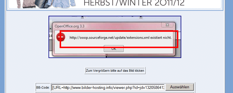

Wenn ich ein Dokument mit Open Office Writer ( Version OO 3.3.0 ) öffne, erscheint oft der Button "Updates verfügbar". Beim Anklicken und Öffnen erscheint dann jedoch die Meldung, die ich im Screenshot beigefügt habe.
http://www.bilder-hosting.info/viewer.p ... 86316y.jpg
und
http://www.bilder-hosting.info/viewer.p ... 86412g.jpg

Bei der Extension http://www.bilder-hosting.info/viewer.p ... 86849y.jpg tritt dann dieser Fehler auf.

Re: Automatisches Updaten und Fehlermeldungen
Die Ursache ist mir nicht bekannt.
WARUM liest Du die Fehlermeldungen dann nicht?
Dort steht für OxygenOffice-Extra:
Sind solche Fehlermeldungen normal?
Im KONKRETEN ja, denn die genannte Datei http://ooop.sourceforge.net/update/extensions.xml existiert nun einmal nicht weil der Hersteller von OxygenOffice diese DAtei nicht hinterlegt hat und somit ein Automatiosches Update für diese Extension nicht möglich ist.
Kann mir jemand einen Tipp geben?
Informiere Dich ggf. über technische Hintergründe des Update-Mechamismus für EXtensions um zu verstehen warum das Ganze, für die konkrete Extension, nicht funktioniert. Siehe entsprechende Spezifikation:
http://specs.openoffice.org/appwide/pac ... nsions.odt
