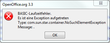

mein vor Tagen an dieser Stelle viewtopic.php?f=18&t=50804 beschriebenes Problem habe ich nun damit zu lösen versucht, daß ich die Makromodule die an derweweilen Subform hingen in die mainform als eigenständige Module implementiert habe, da sie offensichtlich dort auch erwartet werden. Um "Verwechslungen" zu vermeiden tragen die beiden Prüfmodule (je Subform eins) einen eindeutigen Name und die Options bzw. Warnfelder habe ich ebenfalls eindeutig angepasst.
Nun werden die Routinen wohl gefunden, doch es harkt beim anklicken eines Optionfeldes, das mit der Fehlermeldung
2011-11-07 17 26 09.png (12.35 KiB) 1426 mal betrachtet
quittiert wird! Angemeckert wird je nach Klick/Gruppe dann: vGrpFail = oForm.getbyName("tt_grp1_fail")

opiWahn hat geschrieben:beschriebenes Problem habe ich nun damit zu lösen versucht, daß ich die Makromodule die an derweweilen Subform hingen in die mainform als eigenständige Module implementiert habe, da sie offensichtlich dort auch erwartet werden
Ich bin mir ziemlich sicher, dass ich Dir genau das schon vor 7 Monaten recht deutlich gesagt habe ;)
opiWahn hat geschrieben:Angemeckert wird je nach Klick/Gruppe dann: vGrpFail = oForm.getbyName("tt_grp1_fail")
Bist Du Dir sicher, dass tt_grp1_fail in
thisComponent.drawpage.forms.getbyindex(0)
also in der Mainform ist?
Nicht eher in einer der Subforms?
Und dass die Gruppe tatsächlich so benannt ist?
Die Fehlermeldung deutet jedenfalls ziemlich eindeutig auf einen dieser beiden Fehler hin.

"tt_grp1_fail" liegt auf jeden Fall in den Subforms und sind Textrahmen in denen ein rotes Ausrufzeichen eingeblendet wird wenn keine Option gewählt wurde.
Btw - den Quellcode von dem ganzen hab ich in meinem Thread am Do. angehängt.
Vieleicht liegt das Problem auch wo ganz anders und ich hab mir jetzt ein neues gebastelt.
Ursprünglich gab's eine Fehlermeldung beim Klicken auf ein Optionsfeld wenn die Form bereits angehängt ist.
Demnach wird der auszuführende Code im Modul Auftrag gesucht, obgleich er im Modul Pruefform steht.
Daher kam ich nun auf die Idee Pruefform in den Subforms jeweils anzupassen und als Pruefform_TT und Pruefform_VT der Standardlib. der Main jeweils als eigene Module hinzu zu fügen. So daß ich in der Mainform nun 3 Module habe (Auftrag, Pruefform_TT, Pruefform_VT). Die Events hab ich auch angepasst.

Was mir beim Vergleich der beiden Prüfmodule heute früh auffiel ist, daß sie zum einen, weil VT und TT den gleichen Aufbau haben, identisch sind (von tt_ und vt_ mal abgesehen) und zum anderen ich auf die Elemente der Seite 1 (thisComponent.drawpage.forms.getbyindex(0)) verweise, obgleich Sie auf den Seiten (n) zu finden sind. Nun kann ich (n) ja nicht angeben und (1), wie im funktionierenden Code unten, würde mir nur die 2. Seite berücksichtigen.
Bei der folgenden "Funktion clearform" gehe ich den Weg, daß ich nach dem Formular frage, da ich ja nie von vornherein weiß welches Unterformular sich an welcher Stelle gerade befindet.
Könnte das auch für das aktuelle Problem eingesetzt werden?
Ja - kann es :D
