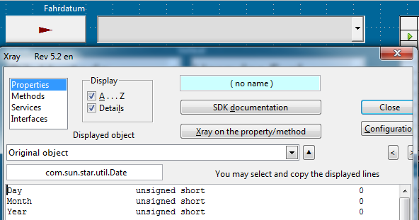

ich habe folgende Frage:
Wenn ich mit diesem Makro eine Datumsspalte in einem Formular einer Base Datei mit embedded HSQLDB auslese:
Sub S_find_empty_date
oform = thiscomponent.drawpage.forms(0)
n_Fahrdatum = oform.findcolumn("Fahrdatum")
odate = oform.getdate(n_Fahrdatum)
if odate.year = 0 then
 msgbox "leer"
else
 msgbox "voll"
endif
end sub
dann funktioniert das Makro.
Wenn kein Datum eingetragen ist, wird mir "leer" zurückgegeben.
Die Variable oDate ist ein Struct des Typs com.sun.star.util.Date
Nun die Frage:
Gibt es eine Möglichkeit abzufragen ob das Struct leer ist (0,0,0), ohne .year anzusprechen, wenn Xray für odate folgendes liefert:
Beste Grüsse von Rik

Das Struct hat nur diese 3 Properties - die Nuller kriegst Du also nur über ebendiese. Das Struct wird aber aus den "Rohdaten" generiert - wenn Du also:
odate = oform.getString(n_Fahrdatum)
if isnull(odate) then ...
verwendest kannst Du so ermitteln ob das Feld leer ist. Das kannst Du natürlich auch mit den anderen .getxxx-Methoden in ähnlicher Weise machen.
War das Deine Frage?
g

Re: com.sun.star.util.Date isnull?
Hallo gogo,
ja, genau das war sie. Die Idee mit .getstring hatte ich auch,allerdings benötigt man dazu eine zusätzliche Zeile, wenn man später mit dem struct weiterarbeiten möchte. Ich hatte die Hoffnung es gäbe ein spezielles Kommando für diese structs.
Danke
Gruß Rik
