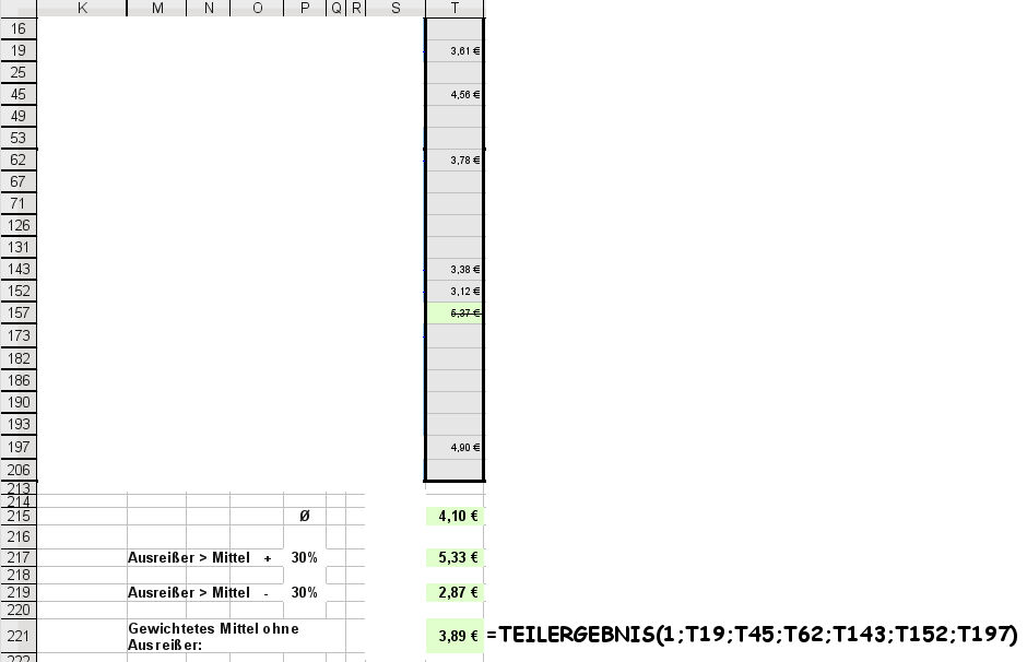

in einer gefilterten Liste bilde ich am Ende ein Teilergebnis, indem ich die auszuwertenden Zellen einzeln in die Formel mit einbeziehe.
** siehe Bild **
Mit welcher Formel bekomme ich es hin, dass in dem Bereich ( T3:T213 ) alle Zahlen, die nicht durchgestrichen , in das Teilergebnis mit einbezogen werden?
Formel - Teilergebnis
Open_Office

- teilergebnis.png (38.71 KiB) 1118 mal betrachtet

ich möchte aus der Spalte T alle Werte < 2,87€ und >5,33 € rausnehmen. Also die durchgestrichenen. Aus dem Rest soll das Mittel genommen werden.
Alles findet in einer GEFILTERTEN Tabelle statt. Es werden als nur die sichtbaren ! Werte genommen.

Re: Formel - Teilergebnis
Setze im Filter zusätzlich die Bedingung 'zwischen' 2,87 € und 5,33 € und nimm:
Karo
=TEILERGEBNIS(1;T3:T213) LO25.2… debian 13( trixie ) auf Raspberry5 8GB (ARM64)
