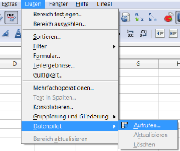

Das ganze geht mit dem Datenpilot.
Zuerst schreibst du einen Tabellenkopf über die Tabelle, und markierst die Tabelle.
Dann gehst du auf :Daten->Datenpilot->Aufrufen.
Dann Aktuelle Selektion ankreuzen und bestätigen.Es erscheint der Datenpilot.

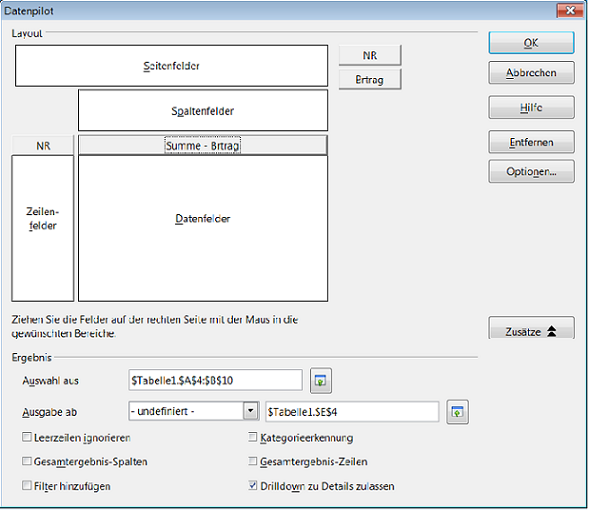

Anschließend Ziehst dudas Feld "NR" in die Spalte "Zeilen-felder",
und das Feld "Bertag" in das Feld "Datenfelder".
Unter "Zusätze" Entfernst du die häkchen bei "Gesamtergebnis-Spalten" , "Gesamtergebnis-Zeilen"und "Filter hinzufügen"
und wählst eine Zelle in deiner Tabelle, wo die neue Tabelle erscheinen soll.
(wenn du das nicht machst, wird die neue Tabelle in ein neues Tabellen-Blatt eingefügt)
Mit OK Bestätigen und Fertig.
