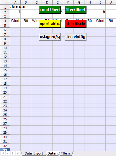

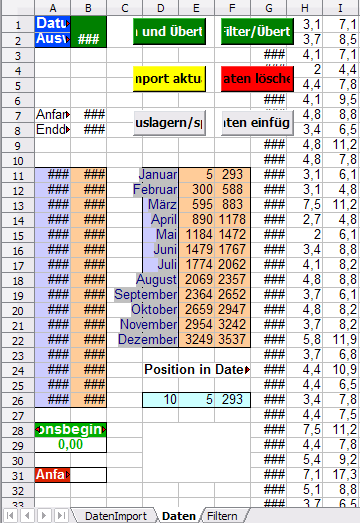

Aber was viel verrückter ist, ist das Ergebnis wie die Datei, besser gesagt das Blatt "Daten" vor und nach dem klick auf den Button "Daten einfügen" aussah beziehungsweise aussieht.
Vorher
Nachher
Also irgendwas stimmt da generell nicht.
