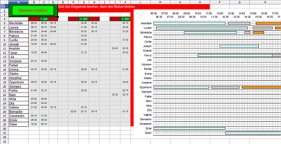

Nehme ich die gleiche Datei und führe das Makro in OOo 3.3.0 aus, dann bekomme ich wohl auch eins zu sehen, aber das ist nicht identisch mit dem in 3.2.1. Von den andersfarbig dargestellten Farbbalken mal abgesehen, die im moment keine primäre Rolle spielen.
Und was ist so anders das ich mich an euch wende?
  • Die Beschriftung der Y-Achse, die Horizontal verläuft, liegt gegenüber OOo 3.2.1 um 0,96 cm tiefer. OOo 3.2.1 Y=0,275 cm - OOo 3.3.0 Y=1,235 cm
  • Die Namen auf der X-Achse, die Vertikal verläuft, werden nicht vollständig angezeigt. Es wird nur jeder zweite Name angezeigt.

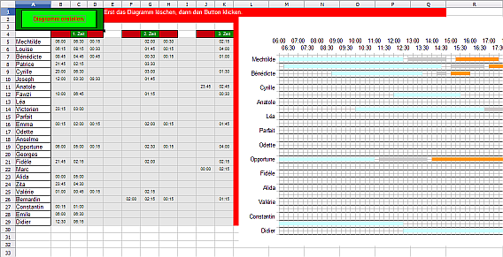

Hier 2 einfache Screenshots dazu.

Es werden alle Namen auf der X-Achse angezeigt. Nur die Y-Achse mit den Zeiten ist tiefer als geplant. Die soll nämlich dort in den Tagesblättern oberhalb der fixierten Zeile zu sehen sein, was aber nicht der Fall ist da sie nun unter der fixierten Zeile ist. Und dadurch das die Zeitenzeile im Diagramm tiefer liegt als geplant, wird alles was IM Diagramm ist zusammengequetscht. Die vorgegebene Lageposition so wie die Größe des Diagramm sind korrekt.
Logisch das ich dort nicht XRAY einsetze. Und dennoch sieht das Ergebnis schon anders aus. Das Warum ist mir natürlich noch schleierhaft. Die technischen Unterschiede zu der obigen Beispieldatei sind wie folgt.

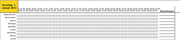

Und hier noch ein kleiner Screenshot wie es aussehen soll.

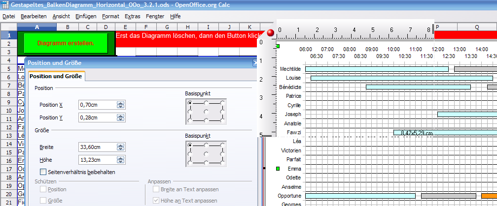

In OOo 3.2.1 bezieht sich die Lage und Größe für das Diagramm auf die Zeichen/Buchstaben im Abstand zu den Kanten der Diagrammfläche.
Das heißt:
  • Die Y-Position ist der Abstand von der oberen Kante der Diagrammfläche zu der Oberkante des Zeichen/Buchstaben auf der Horizontalen Achse.
  • Die X-Position ist der Abstand von der linken Kante der Diagrammfläche zu der linken Kante des nahe liegenderen ersten Zeichen/Buchstaben auf der Senkrechten Achse.
Um das zu verdeutlichen hier ein Scrrenshot.

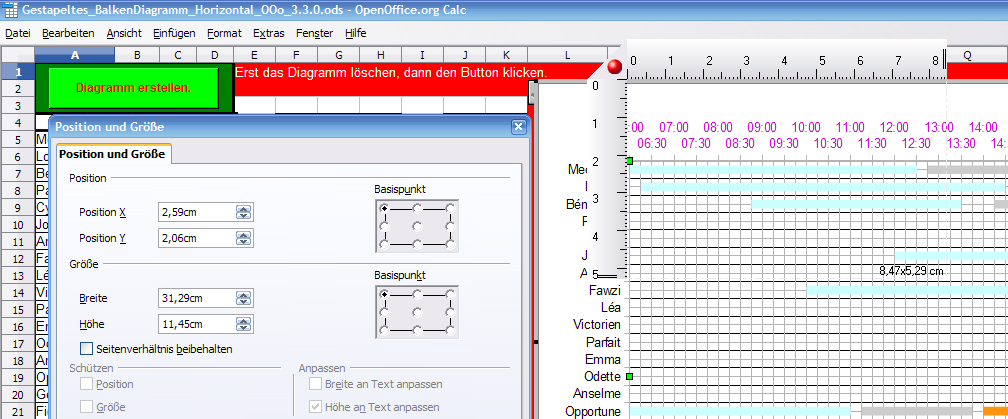

In OOo 3.3.0 ist das aber anders, denn da beziehen sich die Lage- und Größenangaben des Diagramm von den Kanten der Diagrammfläche zu der Diagrammwand.
Das heißt:
  • Die Y-Position ist der Abstand von der Oberkante der Diagrammfläche zu der Oberkante der Diagrammwand.
  • Die X-Position ist der Abstand von der linken Kante der Diagrammfläche zu der linken Kante der Diagrammwand.
Auch hierzu ein Screenshot.
