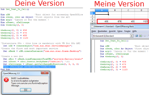

Hallo F3K Total
du hast das Array genau falsch herum Dimensionier.
So läuft es bei mir:

Hi Frieder,
komisch, deine Version läuft bei mir auf einen Fehler, während meine läuft, ich verwende OOo 3.3 was hast Du?

Beiträge: 3729
Re: Array von VB6 nach Calc exportieren verursacht Fehler
Ich weiß nicht warum Du mit nicht glaubst, ich habe Dein Makro kopiert und es läuft nicht.
Ändere ich die Reihenfolge läuft es. Woran es liegt, kann ich nicht sagen, deine Version ist sinnfällig (X,Y)
