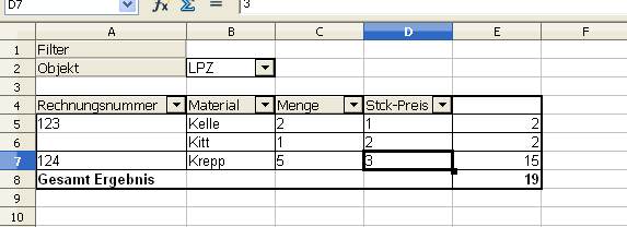

Ich brauch ein Tabellenblatt, wo ich immer wieder Rechnungen eingeben kann und mir dann nach Objekten alle dazugehörigen Rechnungen anzeigen lassen kann.Da es nach Objekten dann auch abgerechnet wird, muss ich aber zu jeder einzelnen Rechnung noch den Rechnungsgesamtbetrag ersehen.

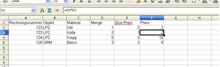

Tabelle: angelegt für Eingabe von Rechnungen (Rechnungs-Nr., Objekt, Material, Preis usw...)bis dahin alles ok
Pivottabelle: nach Auswahl vom Objekt zeigt es mir auch alle Rechnungsnummer mit zugehörigen Details an, auch ok bis dahin..
Ich benötige aber, dass es mir dann eine Gesamtsumme jeder einzelnen Rechnung anzeigt. Momentan zeigt es ja nur für jede Position die Gesamtsumme an.
Im Bsp. Rechngs.-Nr.123, zwei Posten mit jeweils 2 (€- sorry, hab ich im Screenshot vergessen) als Gesamtergebnis für den einzelnen Posten. Aber ich benötige eben, dass er mir dann noch anzeigt, dass der Gesamtrechnungsbetrag von 123 dann 4 ist.

Ich konnte den Datenpiloten nicht dazu bewegen, unter der Konstellation, Teilsummen pro Rechnungsnr zu bilden,(ausser über die Filterung auf jeweils eine Rechnungsnr. was du aber vmtl. nicht möchtest ? )
Vieleicht sagt dir die Lösung mit einer Formelspalte rechts der Datenpilotausgabe zu.
Siehe Anhang (Zum Verständniss der Formel schau unter →einfügen→Namen...) Gruß Karo

Re: Pivottabelle Gesamtsumme für gleiche Werte
Danke erstmal Karolus und vorallem für den Hinweis mit dem Anhang...sorry, bin ja noch völliger Frischling hier...
Du hast völlig Recht, wenn in einem Objekt mehrere Rechnungsnummern vorhanden sind, nützt mir dieser Filter für eine Rechnung nichts...
ich schau dann mal über Deinen Vorschlag...werd mich danach nochmals melden.
