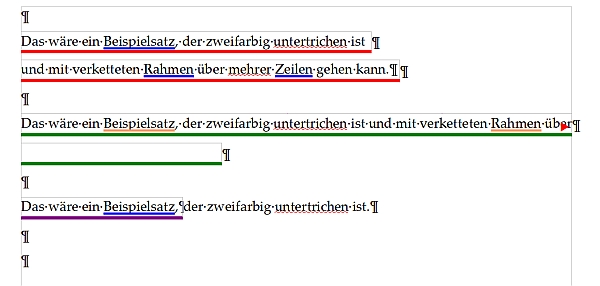

Hmm, es scheint, als habe OOo da Probleme mit der Wiedergabe. Bei mir kommt der verkette Rahmen erst zur Geltung, wenn ich mal an den Rahmenbegrenzungen rumspiele (wie beim ersten Rahmenpaar getan). Im Original wird der zweite Rahmen ohne Text angezeigt (wie beim zweiten Rahmenpaar).
Insbesondere wenn ein schon geschriebener Text nachträglich mit unterschiedlichen Unterstreichungen markiert werden soll, scheint mir eine Kombi aus Unterstreichung und Zeichenobjekt "Linie" einfacher. Wenn's nur um die Markierung geht, würde ich mir allerdings überlegen, auf Unterstreichung + Zeichenhintergrundfarbe auszuweichen. Dafür ließen sogar Zeichenvorlagen definieren, was die Überarbeitung erleichtert.
