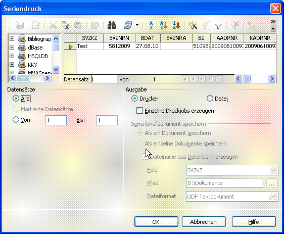

das Seriendruckfenster müsste so aussehen. Hier wird z. B. der angezeigte Datensatz beim Seriendruck verarbeitet.

danke für eure Hilfe. Ich habe - jetzt wo ich weiß, dass es hätte funktionieren müssen - alles noch mal von Grund auf durchprobiert.
Das Ergebnis ist:
Wenn Tabellen bzw. Ansichten als Datenquelle dienen, funktioniert es so wie von euch beschrieben.
Wenn Abfragen (so wie bei mir) verwendet werden, dann ist erneute Auswahl der Datenquelle im Seriendruckfenster erforderlich.
Fazit:
Es sollten statt Abfragen besser Ansichten erstellt und als Datenquelle verwendet werden, wenn der Seriendruck häufig benutzt wird. Vielleicht wird ja das Problem mal in OOO behoben...
Hallo Rocko,
Das Ergebnis ist:
Fazit:

Hallo geoooo,
Deine Beobachtung trifft zu, wie ich es eben selbst festgestellt habe. Bei Abfragen funktioniert der Seriendruck nicht wie erwartet werden kann.
