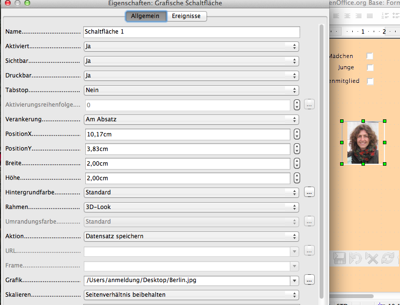

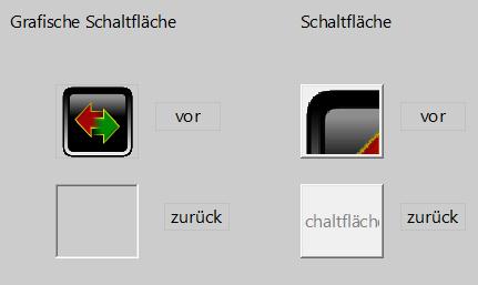

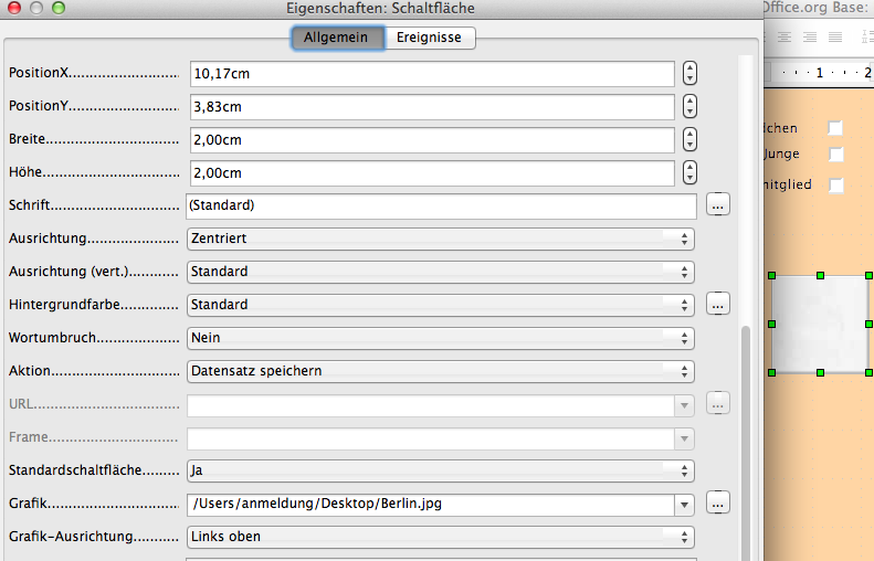

komisch, bei mir funktioniert es nicht, die Grafische Schaltfläche stellt die Grafik schön dar, aber als Schalter Button nicht zu gebrauche.
Die Schaltfläche hingegen nimmt die Grafik nicht auf. Auf dem PC funktionierte .png als Darstellung in der Schaltfläche, aber ist nicht skalierter
Auf dem Mac (siehe Bild) sehe ich z.B. nicht mal das in die Schaltfläche geladene .JPG Bild.
Also, so ist es bei mir.

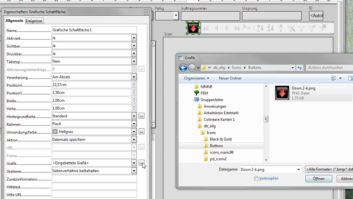

So, hier noch einmal eine kleine DB um das Problem darzustellen.
(Noch was komisches im Formulareditor. Wenn ich eine Grafische Schaltfläche kopiere, hängt sich der Formulareditor auf.)
