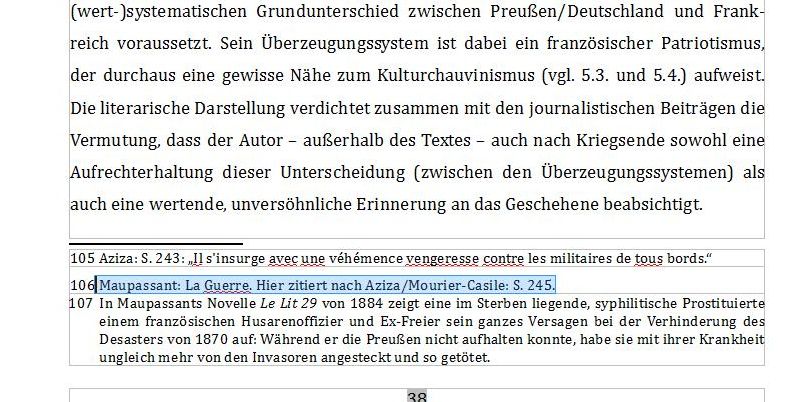

Re: Fußnoten: Problem mit unterschiedlichen Höhen
Ok..ein Screenshot?
Nein, eine Beispieldatei, kein Bild davon.
wenn ich endlich rauskriegen könnte, wie ich die Datei dann hochladen kann?! Ich sehe hier im Posting-Menü keine Option dafür...
um das zu sehen mußt Du angemeldet sein. Alternativ kannst Du die DAtei aber auch anderswohin ins Internet hochladen und hier nur verlinken.

Und übrigens: Als ich gerade die Beispieldatei erstellen wollte, habe ich den Satz mit der entsprechenden Fußnote 106 in ein neues Dokument kopiert und musste feststellen, dass im neuen Dokument alles in Ordnung war. Aber ich kann euch doch jetzt nicht ne 45-Seiten-Arbeit hochladen, damit ihr auf seite 38 seht, wo das Problem ist? -- Ich versuchs also doch noch mal mitm Screenshot..
nutzlos da in einem Screenshot überhaupt niucht zu erkennen ist wie die Formatierung gesetzt wurde.

Nach allem was bisher beschrieben wurde, wage ich, mich doch noch mit einem konkreten Vorschlag einzumischen.
Überprüfe die Fußnote 105, ob sie wirklich mit der Absatzvorlage "Fußnote" formatiert ist. Wenn ja, könnte es sein, dass diese Fußnote mit einem Abstand von 0,20 mm nach unten hart formatiert ist. Dann sollte helfen: Markieren dieser Fußnote und harte Formatierung mit der Tastenkombination Strg+m entfernen.

Die "Standardformatierung" dürfte er wohl nur auf die Fußnote 106 angewendet haben. Dann aber ändert sich wirklich nichts.

So... Ich habe es jetzt hinbekommen. Es war tatsächlich so wie von Rocko beschrieben, dass ich das Problem immer in der Fußnote 106 gesucht habe, obwohl der Übeltäter die Fußnote darüber war. Diese war nämlich, warum auch immer, nicht mehr der Standardformatierung "Fußnote" zugeteilt. Darauf wäre ich nie und nimmer gekommen..Danke!
